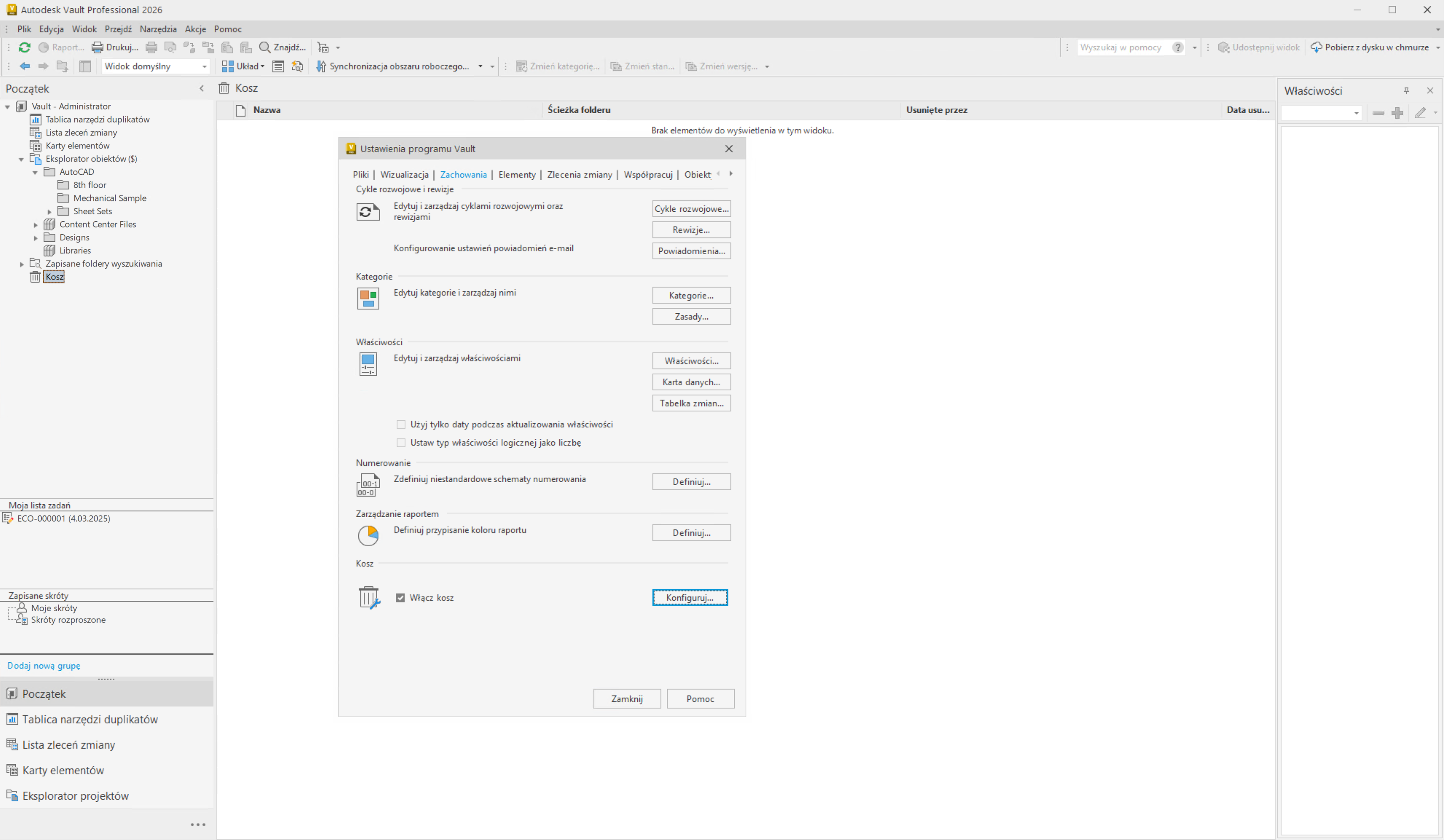

Jako administrator możesz włączyć lub wyłączyć funkcję Kosza na karcie Ustawienia programu Vault > Zachowanie. Po wyłączeniu funkcji kosza proces roboczy Usuń powróci do trwałego usuwania pliku lub folderu.

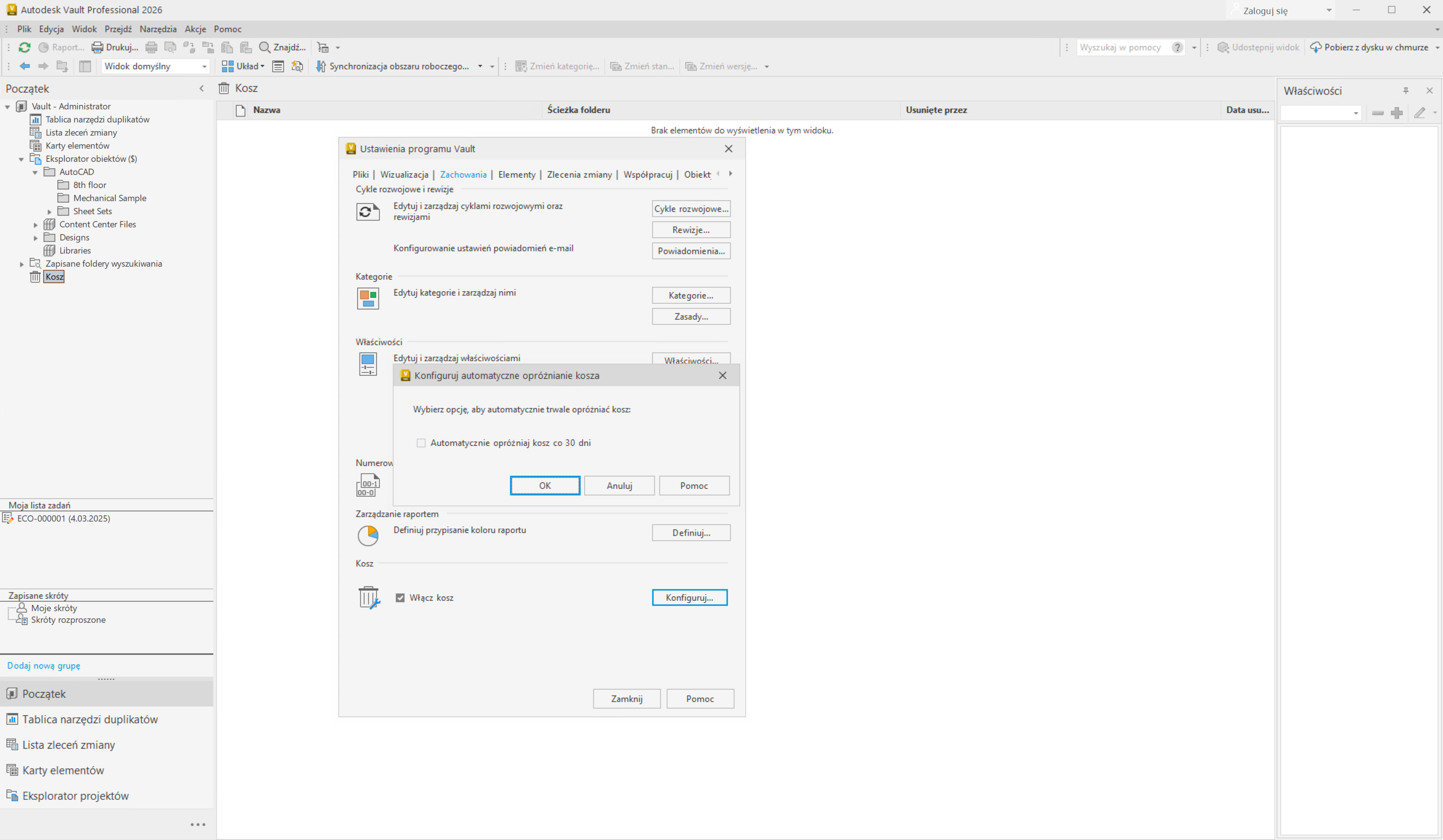

Jako administrator możesz wybrać opcję automatycznego usuwania obiektów z kosza po upływie 30 dni lub ręcznie opróżnić kosz w dowolnym momencie. W ramach przepływu pracy Kosza można wykonać następujące czynności:
