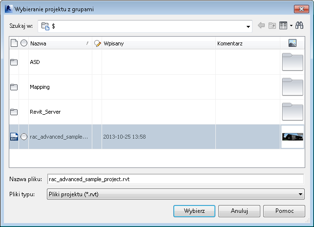

    Zostanie otwarte okno dialogowe Wybieranie projektu z grupami.
  3. Wybierz plik .rvt i kliknij przycisk Wybierz, aby zobaczyć, które grupy są dostępne.

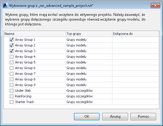

    Zasady dotyczące wybierania grup
    W przeciwieństwie do programu Revit, można wybrać, które grupy mają zostać wczytane z programu Vault.
    • W przypadku zaznaczenia grupy macierzystej wszystkie grupy pochodne zostaną automatycznie zaznaczone do wczytania.
    • W przypadku odznaczenia grupy pochodnej grupa macierzysta zostanie automatycznie odznaczona i również nie zostanie wczytana.
    • Jeśli plik zawiera grupę typu dołączona grupa szczegółu i ta grupa zostanie wybrana, zostaną wczytane wszystkie pliki pochodne, a także jego grupa modelu.
    • Grupy mogą mieć takie same nazwy w ramach jednego pliku tylko wtedy, gdy mają różne typy grup.
  4. Wybierz co najmniej jedną grupę do wczytania i kliknij przycisk OK, aby wczytać wystąpienie wybranych grup do bieżącego projektu programu Revit.
