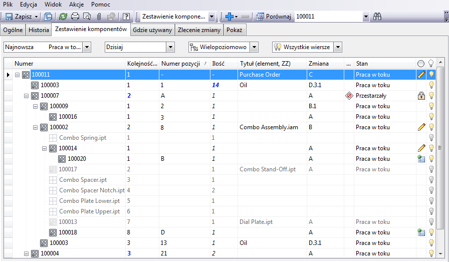

Ikony stanu zestawienia komponentów (BOM)
Poznanie ikon i ustawień stanu na karcie Zestawienie komponentów umożliwi optymalne zarządzanie zestawieniami komponentów.
Uwaga: funkcja Zestawienie komponentów (BOM) jest dostępna tylko w programie Vault Professional.
Widok BOM elementu
Ikony stanu i szczegóły
Ikona | Szczegóły |
| Element istnieje w repozytorium. |
| Element istnieje, ale wiersz jest wyłączony w zestawieniu komponentów. |
| Nie przypisano żadnego elementu. Plik jest elementem pochodnym elementu macierzystego z przypisanym elementem, ale do pliku pochodnego nie przypisano żadnego elementu. |
| Wiersz elementu składa się z wielu wierszy, które zostały zgrupowane. Ikona wyświetlana w przypadku motywu jasnego. |
| Wiersz elementu składa się z wielu wierszy, które zostały zgrupowane. Ikona wyświetlana w przypadku motywu ciemnego. |
| Wiersz elementu składa się z wielu wierszy, które zostały zgrupowane. Ikona wyświetlana w przypadku motywu klasycznego. |
| Wiersz elementu jest włączony. Element jest uwzględniany we wszystkich procesach zestawienia komponentów. |
| Wiersz elementu jest wyłączony. Element jest wyświetlony na liście dla celów śledzenia, ale nie jest uwzględniany w procesach zestawienia komponentów. |
| Element można edytować. |
| Element jest zablokowany i nie można go edytować. |
| Element został utworzony, ale nie zapisano go jeszcze w repozytorium. |
| Element jest przestarzały. Może jednak istnieć nowsza zmiana. |
| Element nie jest dostępny do edycji, ponieważ inny użytkownik aktualnie edytuje plik macierzysty. |
Czcionki stanu i szczegóły
Czcionka | Szczegóły |
Czcionka niebieska, pogrubienie, kursywa. | Właściwość została nadpisana przez użytkownika, ale nie zapisano jej jeszcze w repozytorium. |
Czcionka czarna, kursywa. | Ilość została nadpisana przez użytkownika i zapisana w repozytorium. |
Czcionka czarna, standardowa. | Ilość zapisana w repozytorium. |
