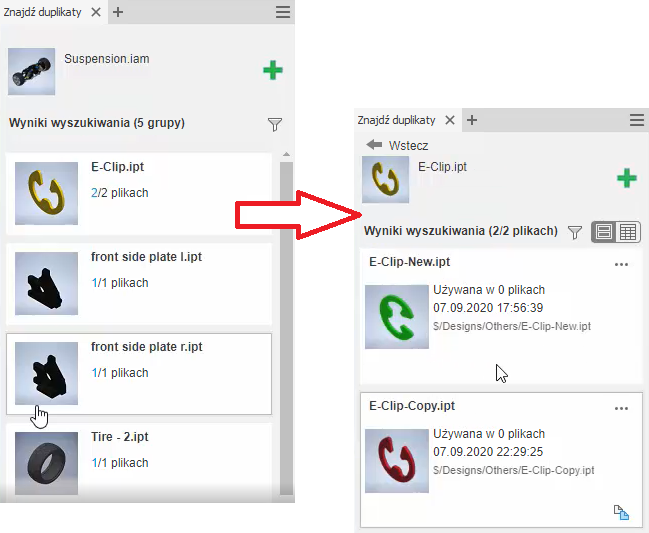

Wyświetlanie wyników wyszukiwania dla pojedynczej części
  1. Kliknij przycisk Wyszukaj. Wyniki wyszukiwania części zostaną wyświetlone w panelu Znajdź duplikaty.
Wyświetlanie wyników wyszukiwania dla zespołów
  1. Kliknij przycisk Wyszukaj. Grupy wyników wyszukiwania zostaną wyświetlone w panelu Znajdź duplikaty.
  2. Kliknij żądany wynik grupy, aby wyświetlić poszczególne zduplikowane części.
    wskazuje części z tym samym źródłem (na przykład części utworzone za pomocą narzędzia Copy Design lub kopie ręczne).
  3. Kliknij przycisk Wstecz, aby powrócić do listy wyników grup.
Steruje wyświetlaniem widoku wyników wyszukiwania. Dostępne są następujące opcje widoku:
Widok kafelków
Umożliwia wyświetlenie wyników wyszukiwania w postaci listy z podglądem obrazu.
Widok szczegółów
Umożliwia wyświetlenie wyników wyszukiwania ze szczegółami, takimi jak materiał, ścieżka pliku lub liczba plików, w których jest używany plik źródłowy. Plik źródłowy jest wymieniony jako pierwszy, co ułatwia porównanie danych dotyczących pliku źródłowego i znalezionych duplikatów. Te same właściwości są oznaczone kolorem zielonym.
Kolumny można sortować, klikając tytuł. Panel można również przesuwać i dokować w dolnej części okna graficznego programu Inventor.

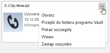

Operacje dotyczące części
Kliknij przycisk obok wyników wyszukiwania części, aby uzyskać dostęp do następujących opcji:
Otwarty
Otwiera wybraną część w programie Inventor.
Przejdź do programu Vault
Otwiera wybraną część w programie Vault.
Pokaż szczegóły
Wyświetla szczegóły dotyczące części, np. liczbę wersji lub miejsce, w którym jest używana.
Wstaw
Wstawia wybraną część w aktywnym zespole.
Zamień wszystko
Zastępuje wszystkie wystąpienia wybranej części w zespole.
