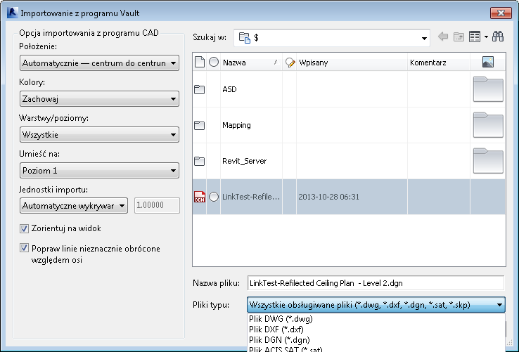

Okno dialogowe Importowanie z programu Vault
Można wybrać plik z programu Vault w celu zaimportowania go do bieżącego projektu programu Revit. W oknie dialogowym Importowanie z programu Vault można również określić opcje położenia dla importowanego pliku.

Opcje położenia
Importując plik do bieżącego projektu programu Revit, można wybrać preferowane położenie.
W poniższej tabeli opisano dostępne opcje położenia, które można wybrać. Więcej informacji można znaleźć w temacie Opcje importowania i łączenia formatów CAD i modeli programu Revit.
