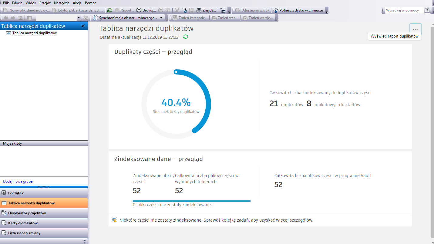

Wyświetlanie danych za pomocą Tablicy narzędzi duplikatów
Ta tablica narzędzi służy do wyświetlania stanu zduplikowanych i zindeksowanych części.
Dane są dostępne, gdy foldery, które zostały określone w oknie dialogowym Ustawienia wyszukiwania duplikatów, są indeksowane.
  1. Aby uzyskać dostęp do tej tablicy narzędzi, kliknij opcję Tablica narzędzi duplikatów z poziomu panelu nawigacji w programie Vault Client.
  2. Przejrzyj dane dotyczące zduplikowanych i indeksowanych części.
  3. Kliknij przycisk , aby odświeżyć dane w Tablicy narzędzi duplikatów.
Wyświetl raport duplikatów
Kliknij, aby wyświetlić raport dotyczący duplikatów części. Można go wyeksportować do formatu programu Excel, PDF lub Word.
Duplikaty — przegląd
Wyświetla przegląd zindeksowanych części.
Całkowita liczba zindeksowanych duplikatów
Wyświetla liczbę duplikatów części o tym samym kształcie w określonym folderze.
Zindeksowane dane — przegląd
Zindeksowane pliki części
Liczba już zindeksowanych plików części programu Inventor z określonego folderu.
Całkowita liczba plików części do zindeksowania
Liczba plików części programu Inventor z określonych folderów do zindeksowania.
Całkowita liczba plików części w programie Vault
Wyświetla całkowitą liczbę plików części programu Inventor w programie Vault.
Stosunek duplikatów
Oznacza liczbę duplikatów części podzieloną przez całkowitą liczbę plików części w określonym folderze.
Wyświetlanie raportu duplikatów części
  1. Kliknij opcję Wyświetl raport duplikatów w prawej górnej części Tablicy narzędzi duplikatów. Zostanie wyświetlony raport zawierający grupy duplikatów i części. Raport można wyeksportować do formatu programu Excel, PDF lub Word.
