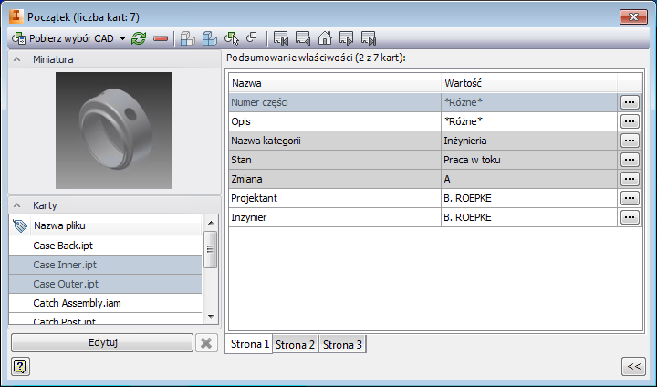

Można wyświetlić szczegóły mające związek z programem Vault i zarządzać właściwościami plików za pomocą kart danych.
Karty danych udostępniają w jednym miejscu wygodne zestawienia metadanych przypisanych do pliku lub grupy plików. Za pomocą kart danych można określić stan repozytorium dotyczący pliku, wyświetlić miniaturę pliku oraz modyfikować właściwości, bez opuszczania programu Inventor.
Jeśli część zostanie wybrana na kanwie CAD lub na liście przeglądarki modelu lub repozytorium, część zostanie podświetlona na kanwie i na liście, a karta danych będzie pokazywać informacje dotyczące tej części.
Uwaga: jeśli wybierzesz wiele części na liście przeglądarki, na kanwie CAD zostaną wybrane odpowiednie części, ale karta danych nie będzie uaktualniona. Więcej informacji o uaktualnianiu wielu kart danych znajduje się w punkcie Praca w taliami kart.
Podobnie, jeśli z talii kart zostanie wybrana karta, część zostanie wybrana na kanwie CAD oraz na liście przeglądarki modelu i repozytorium.
Talie kart
Karty danych mogą być wyświetlane pojedynczo lub pogrupowane w talie w celu łatwiejszego odniesienia ich do wielu plików. Karty danych mają również dwa tryby wyświetlania: widok skrócony i pełny.
