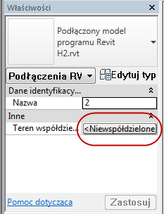

  1. Wybierz ostatnio dodane połączenie.
    Zostaną wyświetlone właściwości dotyczące danego połączenia.

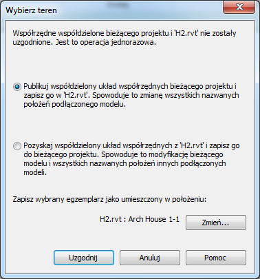

  2. Kliknij przycisk „Niewspółdzielone” obok właściwości Teren współdzielony, aby otworzyć okno dialogowe Wybierz teren.
  3. W oknie dialogowym Wybierz teren kliknij przycisk radiowy Przenieś element do, a następnie wybierz nazwę położenia, w którym połączenie aktualnie się znajduje (np. Arch House 1-3).
  4. Kliknij przycisk OK.
Położenie modelu w terenie zostanie zapisane. Teren można zapisać, aby zachować zmiany.
