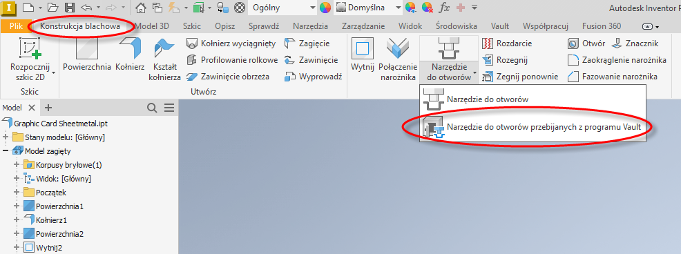

Użyj polecenia Narzędzie do otworów przebijanych z programu Vault w programie Inventor, aby przeglądać kształt 3D elementu iFeature z programu Vault w celu wstawienia go na powierzchni w węzłach środka otworu szkicu.
Narzędzia do otworów przebijanych w konstrukcjach blachowych są elementami iFeature z dodatkowymi atrybutami, które umożliwiają wycinanie prostych lub złożonych otworów w powierzchni części, również przez zagięcie.
Na wstążce kliknij kartę Konstrukcja blachowa > Narzędzie do otworów przebijanych i wybierz opcję Narzędzie do otworów przebijanych z programu Vault.
W oknie dialogowym Wybierz plik z programu Vault przejdź do kształtu otworu przebijanego i kliknij przycisk Otwórz. Zostanie otwarte okno dialogowe Narzędzie do otworów przebijanych.
Aby uzyskać więcej informacji na temat narzędzia do otworów przebijanych, zobacz pomoc programu Inventor.
