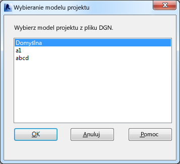

Wybieranie modelu projektu
Podczas łączenia lub importowania pliku DGN z programu Vault wyświetlane jest okno dialogowe Wybieranie modelu projektu, jeśli plik zawiera więcej niż jeden model. Na liście wyświetlane są wszystkie modele w pliku DGN.
Należy wybrać model projektu z listy modeli pliku DGN i kliknąć przycisk OK, aby zakończyć łączenie lub importowanie pliku DGN.
Uwaga: można wybrać tylko jeden model z listy.
