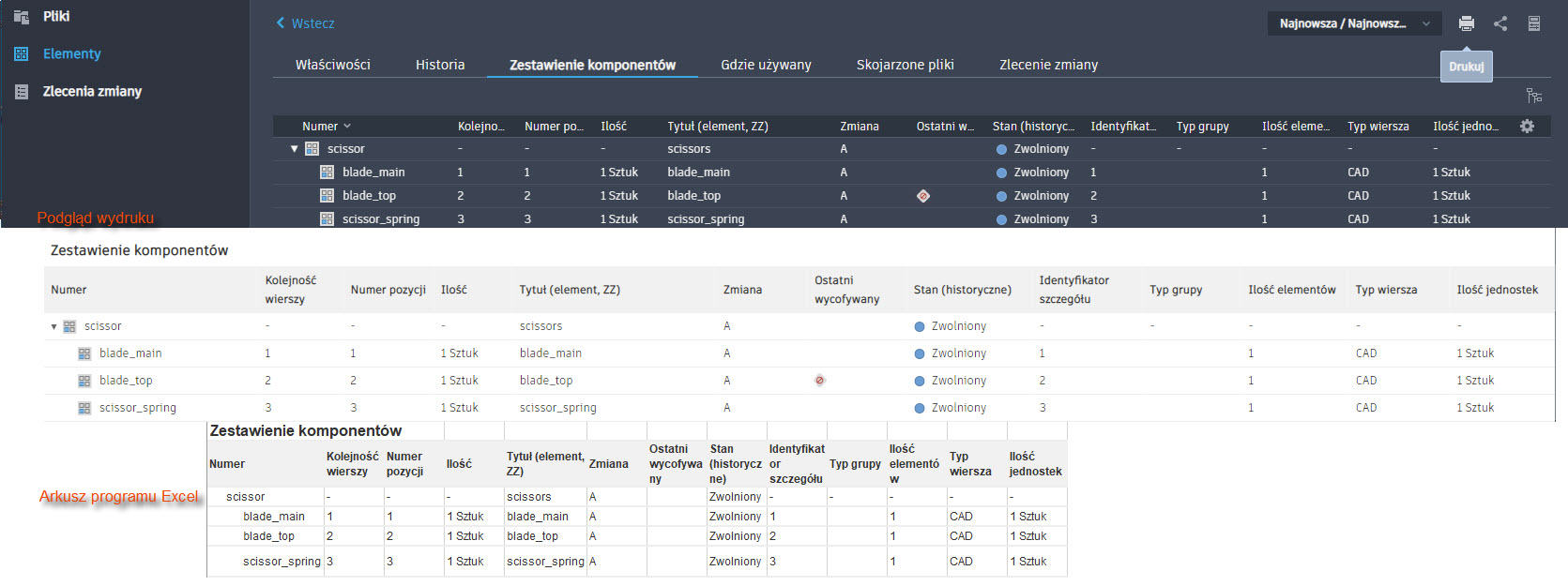

Można wyodrębnić dane z klienta Thin Client do arkusza kalkulacyjnego programu Excel na własne potrzeby.
Aby skopiować dane do arkusza kalkulacyjnego programu Excel:
  1. Na karcie Szczegóły plików, elementów lub zleceń zmiany kliknij ikonę Drukuj.
    Wyświetlony zostanie podgląd karty.
  2. Wybierz wiersze, aby skopiować dane do arkusza kalkulacyjnego programu Excel. W przypadku kopiowania elementów wybierz opcję Poziomy BOM w celu uwzględnienia poziomów BOM na podglądzie wydruku.
    Wartości skopiowane i wklejone do arkusza kalkulacyjnego programu Excel zachowują układ klienta Thin Client.
  3. Po skopiowaniu kliknij przycisk Anuluj w oknie podglądu wydruku.
