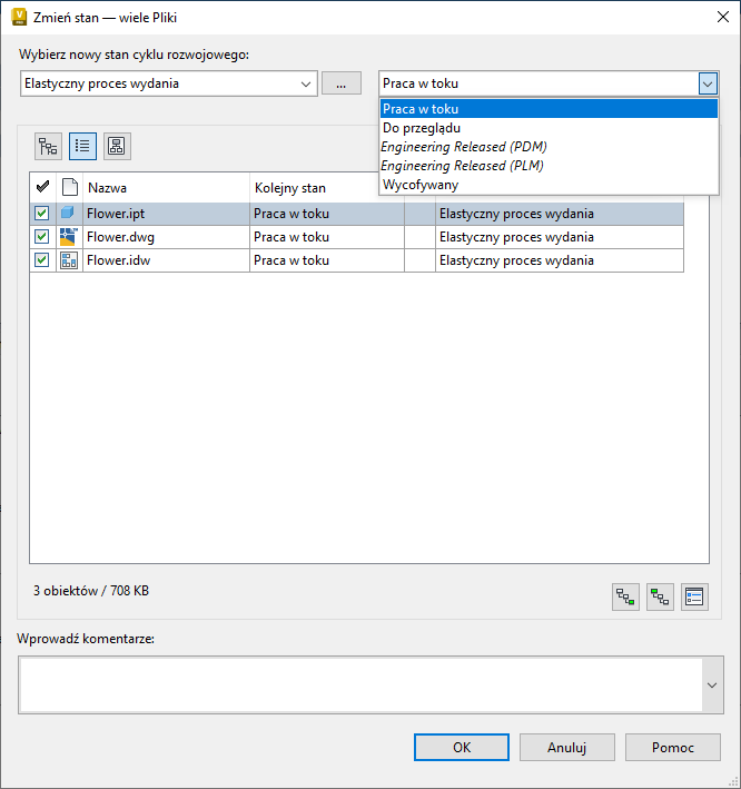

Zmiana stanu cyklu rozwojowego
  1. Wybierz jeden lub więcej obiektów repozytorium w celu ponownego przypisania stanu cyklu rozwojowego. Aby wybrać wiele obiektów, przytrzymaj naciśnięty klawisz SHIFT podczas wybierania obiektów z siatki głównej.
  2. Wykonaj jedną z poniższych czynności:
    • Kliknij kolejno Akcje ► Zmień stan.
    • Na pasku narzędzi Zarządzanie cyklem rozwojowym kliknij pozycję Zmień stan.
    • Po wybraniu obiektów kliknij prawym przyciskiem myszy i wybierz polecenie Zmień stan.
    • W oknie dialogowym Zmień stan wybierz nowy stan z listy Wybierz nową definicję cyklu rozwojowego. Nowy stan jest w kolumnie Stan oznaczany pogrubioną czcionką. Gdy powiązane obiekty są wyświetlane w tabeli, nowy stan ma również do nich zastosowanie. Relacje zmian niewydanych, z tendencją określają, które elementy pochodne są zmieniane. Jeśli plik nie jest wiodącą zmianą, pole wyboru obok niego jest wyłączone.
      Uwaga: wyświetlane są tylko elementy z włączonymi wierszami BOM.
    • Wprowadź lub zmodyfikuj komentarze w polu Wprowadź komentarze albo wybierz je z listy poprzednich komentarzy, korzystając z listy rozwijanej.
    • Kliknij przycisk OK. Nowy stan jest stosowany do wybranych obiektów. Wersje plików są zwiększane o jeden.
