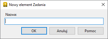

  3. W oknie dialogowym Nowy ** wprowadź nazwę wystąpienia obiektu niestandardowego.
    Przykładowo: użytkownik może utworzyć wystąpienie zadań o nazwie Przejrzyj projekt Johna.
  4. Kliknij przycisk OK.
    Zostanie dodane nowe wystąpienie obiektu niestandardowego.
