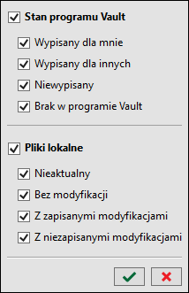

Filtrowanie zawartości przeglądarki programu Vault
Pliki wyświetlane w przeglądarce programu Vault można filtrować, korzystając z menu Filtr.
- Wybierz opcję Wypisany dla mnie, aby wyświetlić tylko te pliki, które są aktualnie wypisane dla Ciebie.
- Wybierz opcję Wypisany dla innych, aby wyświetlić tylko te pliki, które są wypisane dla innych użytkowników.
- Wybierz opcję Niewypisany, aby wyświetlić tylko te pliki, które nie zostały wypisane przez Ciebie ani innych użytkowników.
- Wybierz opcję Nieaktualny, aby wyświetlić tylko te pliki, które są nieaktualne.
- Wybierz opcję Brak w programie Vault, aby wyświetlić tylko te pliki, które nie znajdują się aktualnie w repozytorium.
- Wybierz opcję Bez modyfikacji, aby wyświetlić tylko te pliki, które nie były edytowane lokalnie.
- Wybierz opcję Z zapisanymi modyfikacjami, aby wyświetlić tylko te pliki, które były edytowane lokalnie i zostały zapisane.
- Wybierz opcję Z niezapisanymi modyfikacjami, aby wyświetlić tylko te pliki, które były edytowane lokalnie, ale nie zostały jeszcze zapisane.
Można również wybrać opcje Stan programu Vault lub Pliki lokalne, aby wybrać wszystkie opcje w tej kategorii.
