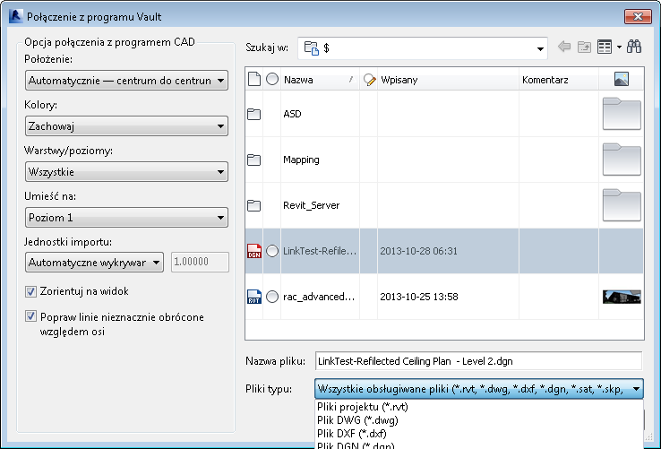

Okno dialogowe Połączenie z programu Vault
W oknie dialogowym Połączenie z programu Vault można wybrać plik w programie Vault w celu podłączenia go do bieżącego projektu programu Revit oraz określić opcje położenia dla podłączonego pliku.

Opcje położenia
Podłączając plik do bieżącego projektu programu Revit, można wybrać preferowane położenie.
W poniższej tabeli opisano dostępne opcje położenia, które można wybrać.
Opcja
Szczegóły
Automatycznie — początek do początku
Program Revit umieszcza początek GUW importu w wewnętrznym początku projektu Revit. Jeśli obiekt importowany został narysowany w dużej odległości od początku swojego układu, może być wyświetlany w dużej odległości od modelu. Aby to sprawdzić, należy ustawić opcję zoomu widoku na Dopasuj do okna.
Automatycznie — wg współrzędnych współdzielonych
Uwaga: ta opcja jest dostępna tylko w przypadku plików programu Revit.
Program Revit umieszcza zaimportowaną geometrię zgodnie z jej położeniem odpowiednio do współrzędnych współdzielonych obydwu plików. Jeśli nie ma bieżącego układu współrzędnych współdzielonego przez oba pliki, program Revit o tym powiadomi i zastosuje opcję Automatycznie — centrum do centrum. Zobacz temat Położenie współdzielone.
Ważne: jeśli połączenie zostanie wstawione przy użyciu współrzędnych współdzielonych, położenie będzie poprawne, ale teren współdzielony będzie musiał zostać skonfigurowany ręcznie. Zapoznaj się z poniższą sekcją dotyczącą ręcznego konfigurowania terenu.
Ręcznie — początek
Początek układu współrzędnych importowanego dokumentu zostaje wyśrodkowany na kursorze.
Ręcznie — punkt bazowy
Punkt bazowy importowanego dokumentu zostaje wyśrodkowany na kursorze. Tej opcji należy używać tylko w przypadku plików programu AutoCAD mających zdefiniowany punkt bazowy.
Ręcznie — centrum
Ustawia kursor w środku importowanej geometrii.
