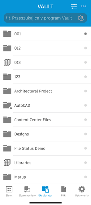

Prezentacja interfejsu
Teraz zapoznamy się z interfejsem aplikacji Vault Mobile, aby zobaczyć, gdzie można znaleźć dane projektowe i inżynieryjne.
Na pasku kart wyświetlane są wszystkie obszary robocze, do których użytkownik może przejść — Elementy, Zlecenia zmiany, Eksplorator, Pliki i Ustawienia. Dane są zorganizowane w karty, na przykład Właściwości, Zestawienie komponentów, Historia i Rekordy. Można przełączać się między różnymi obszarami roboczymi i kartami, aby uzyskać dostęp do danych projektowych, organizować je i udostępniać.
Wybierz ikonę Sortuj , aby zmienić parametry sortowania lub dostosować listę.
Wybierz ikonę Więcej , aby wyświetlić listę operacji. Karty Elementy, Zlecenia zmiany i Eksplorator zawierają dwie osobne ikony Więcej: jedną u góry listy elementów i drugą w szczegółach elementu .
Pasek wyszukiwania umożliwia tutaj wyszukiwanie tylko obiektów charakterystycznych dla środowiska, w którym się znajduje. Na pasku wyszukiwania wybierz ikonę Opcje wyszukiwania , aby uzyskać dostęp do innych typów wyszukiwania, takich jak zaawansowane wyszukiwania. W wynikach wyszukiwania można wybrać wiele plików, aby przenieść, usunąć lub zaznaczyć/odznaczyć je wszystkie zbiorczo.
