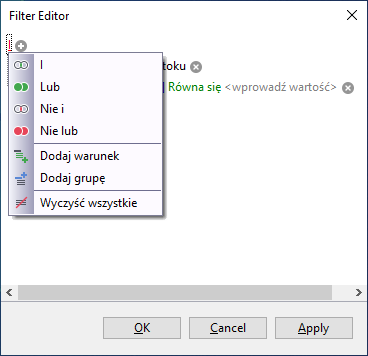

Filtry złożone
Pasek narzędzi umożliwia jednoczesne zastosowanie więcej niż jednego filtru.
Aby zastosować dodatkowe filtry:
  1. Kliknij przycisk Edytuj filtr.
  2. W oknie dialogowym Edytor filtrów wybierz przycisk „+” obok operatora w kolorze czerwonym (domyślnie „I”).
  3. Można skonfigurować inny filtr w nowym węźle, aby użyć go razem z pierwszym.
Zmiana warunku
Po zastosowaniu więcej niż jednego filtru można zmienić warunek główny (i, lub, nie i, nie lub). Te operatory sterują logiką filtru.
  2. Wybierz operator w kolorze czerwonym (domyślnie „I”).
  3. Z listy warunków, która zostanie wypełniona, wybierz dowolną z opcji, aby zwiększyć skuteczność filtru.
