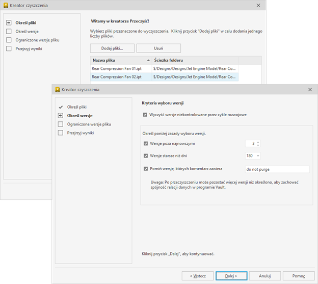

  4. Kliknij pole wyboru Wyczyść wersje niekontrolowane przez cykle rozwojowe, aby usunąć wersje, które nie są definiowane przez zmianę i reguły cyklu rozwojowego. Ta czynność uaktywnia obszar określania reguł wyboru wersji.
  5. W obszarze określania reguł wyboru wersji zaznacz pole wyboru obok każdej reguły wyboru, aby określić dane do usunięcia:
    Wersje poza najnowszymiOkreśl, ile wersji plików ma pozostać w repozytorium.
    Wersje starsze niż dniOkreśl, jak stare powinny być pliki przeznaczone do wyczyszczenia.
    Pomiń wersje, których komentarz zawieraWprowadź ciąg tekstowy znajdujący się w polu Komentarze plików w repozytorium. Wszystkie pliki zawierające ten ciąg zostaną pominięte podczas procesu czyszczenia.
    Ta opcja jest dostępna tylko wtedy, gdy zaznaczone jest którekolwiek z powyższych pól wyboru.
    Wprowadź gwiazdkę (*) w polu Komentarze. Każda wersja pliku z komentarzem zostanie wykluczona z czyszczenia.
    Uwaga: ten proces wykorzystujący gwiazdkę (*) jest obsługiwany tylko w przypadku „wersji niekontrolowanych przez cykle rozwojowe”.

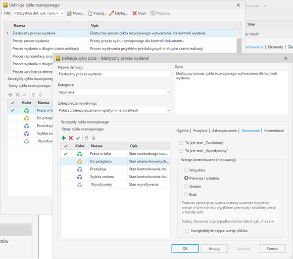

Podczas konfigurowania stanów cyklu rozwojowego dostępna jest karta Sterowanie, na której można określić, które wersje plików powinny być zachowane: wszystkie wersje w tym stanie, pierwsza i ostatnia wersja, ostatnia wersja w tym stanie lub brak. Aby ułatwić zarządzanie zachowywaniem plików w programie Vault, skonfiguruj preferencje usuwania dotyczące plików przypisanych do definicji cyklu rozwojowego. Usuwanie w programie Vault zawsze odbywa się najpierw na podstawie ustawień sterowania cyklem rozwojowym.
Aby skonfigurować preferencje sterowania:
  1. Kliknij kolejno Narzędzia > Administracja > Ustawienia programu Vault.
  2. W oknie dialogowym Ustawienia programu Vault kliknij kartę Zachowania > Cykle rozwojowe.
  3. W oknie dialogowym Definicja cyklu rozwojowego wybierz nazwę definicji cyklu rozwojowego, a następnie kliknij przycisk Edytuj.
  4. Na siatce Stany cyklu rozwojowego wybierz stan, który chcesz edytować, i kliknij kartę Sterowanie.
  5. Wybierz jedną z następujących opcji:
    • Wszystkie — podczas czyszczenia nie zostanie usunięta żadna wersja w tym stanie. Ta opcja jest zalecana do stanów, w których utworzono niewiele wersji lub w przypadku których każda wersja ma kluczowe znaczenie.
    • Pierwsza i ostatnia — podczas czyszczenia usuwane są wszystkie wersje w tym stanie oprócz pierwszej i ostatniej wersji w każdej serii. Tej opcji należy używać do stanów, w przypadku których zmiany między pierwszym a ostatnim plikiem są pomocne.
    • Ostatnia — podczas czyszczenia zostaną usunięte wszystkie wersje w tym stanie z wyjątkiem ostatniej wersji w każdej serii. Ta opcja jest zalecana w przypadku stanów, w przypadku których ważny jest zapis, że plik był w danym stanie.
    • Brak — po wykonaniu czyszczenia nie zostanie zachowana żadna wersja w tym stanie. Zostaną zachowane tylko wersje używane przez plik nadrzędny.
    Uwaga: do wybranej opcji zostaną również zastosowane podstawowe reguły usuwania.
    Ważne: po czyszczeniu nie będzie żadnego zapisu, że istniał plik w danym stanie.
  6. Włącz pole wyboru Uwzględnij istniejące wersje plików, aby zastosować ograniczenia usuwania stanów cyklu rozwojowego do istniejących wersji plików.
    Uwaga: jeśli to pole nie jest zaznaczone, ustawienia kontroli usuwania wersji mają zastosowanie tylko do nowych wersji plików.
