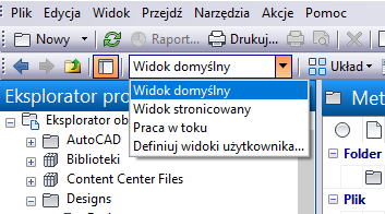

Gdzie mogę zobaczyć istniejące widoki?
Dostosowanie widoku oznacza modyfikację bieżącego widoku. Bieżący widok znajduje się na pasku narzędzi Zaawansowane. Kliknij strzałkę w dół, aby wybrać inną opcję widoku.

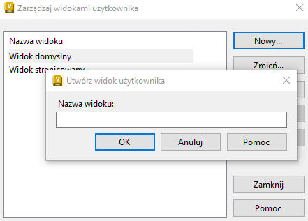

  1. Na pasku narzędzi Zaawansowane kliknij strzałkę w dół i wybierz polecenie Definiuj widoki użytkownika.
  2. W oknie dialogowym Zarządzaj widokami użytkownika kliknij przycisk Nowy, aby utworzyć nowy widok użytkownika.
  3. W oknie dialogowym Utwórz widok użytkownika wprowadź nazwę i kliknij przycisk OK. Widoki użytkownika można również edytować, kopiować i usuwać lub zmieniać ich nazwę.
    • Kliknij przycisk Modyfikuj, aby zmienić ustawienia wybranego widoku. Dokonane zmiany zostaną automatycznie zapisane w definicji widoku.
    • Kliknij przycisk Kopiuj, aby sklonować ustawienia wybranego widoku do nowo utworzonego widoku. Jednocześnie można skopiować tylko jeden widok.
    • Kliknij przycisk Zmień nazwę, aby zmienić nazwę wybranego widoku.
    • Kliknij przycisk Usuń, aby usunąć wybrany widok. Widoków domyślnych nie można usunąć.
  4. Kliknij przycisk Zamknij, aby zamknąć okno dialogowe i zastosować ustawienia.

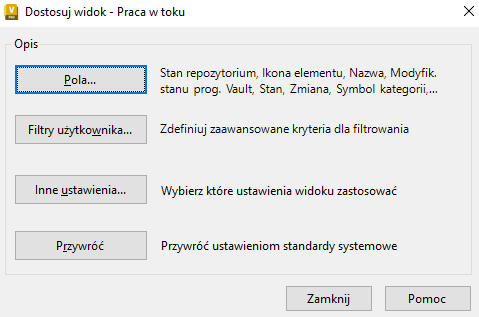

  1. W oknie dialogowym Zarządzaj widokami użytkownika wybierz widok użytkownika, który chcesz zmodyfikować.
  2. Kliknij przycisk Modyfikuj, aby zmienić ustawienia wybranego widoku.
    Uwaga: dokonane zmiany zostaną automatycznie zapisane w definicji widoku.
  3. W oknie dialogowym Dostosuj widok wybierz elementy, które chcesz zmodyfikować.

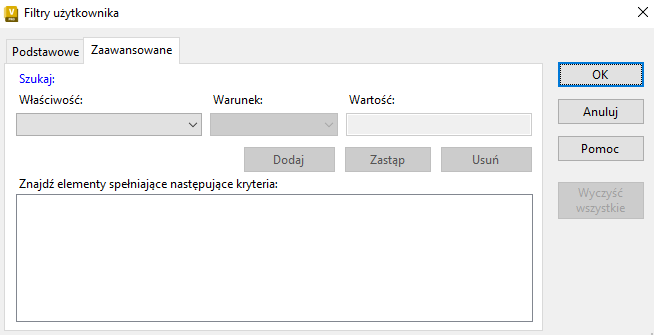

Filtry niestandardowe
Ta funkcja umożliwia ograniczenie listy danych na podstawie kombinacji dowolnych właściwości, działań i wartości.

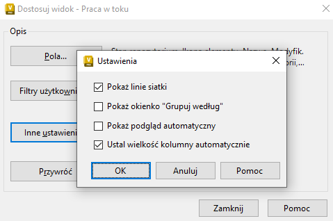

Dostosowywanie pozostałych ustawień widoku
Oryginalne ustawienia widoku można przywrócić klikając przycisk Resetuj w oknie dialogowym Dostosuj widok.
