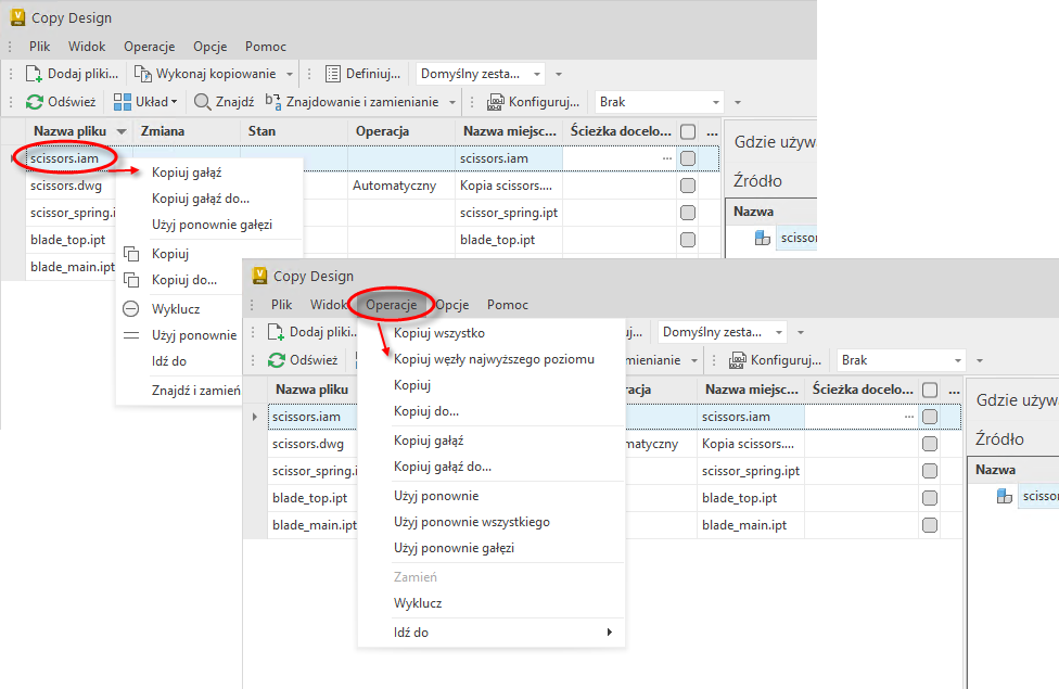

Copy Design to niemodalne okno dialogowe z paskiem narzędzi. Pozostaje ono otwarte podczas korzystania z innych poleceń w kliencie programu Vault, jak również podczas dodawania plików do skopiowania.
Narzędzie Copy Design ma trzy ważne obszary w interfejsie —pasek narzędzi, widok główny i panel nawigacji.
Wybrane pliki są wyświetlane w siatce głównej, umożliwiając wybranie plików i kliknięcie prawym przyciskiem myszy w celu zarządzania sposobem ich użycia. Po wybraniu pliku i ustawieniu dla niego funkcji, zostanie on wyświetlony w prawym panelu (panelu nawigacji). Plik można sprawdzić i zmienić, klikając prawym przyciskiem myszy wybrany plik.
Można również wybrać wiele plików, przytrzymując wciśnięty klawisz Shift. Zobacz Klawisze skrótów dostępne dla wszystkich opcji w oknie dialogowym Copy Design.
Pasek narzędzi składa się z menu Plik, Widok, Operacje, Opcje i Pomoc.
Zobacz temat Copy Design — interfejs, aby uzyskać szczegółowe informacje o każdej operacji, którą można wykonać w tych menu.

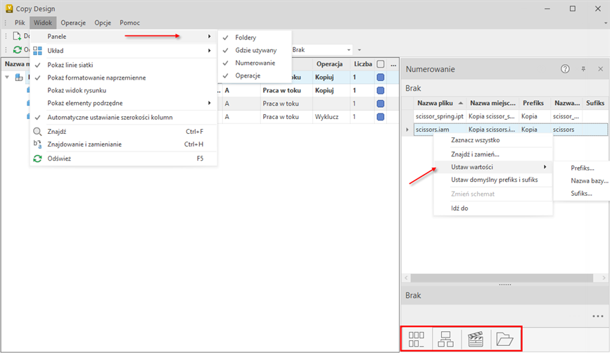

Prawy panel (panel nawigacji)
W prawym panelu znajduje się panel Numerowanie, który jest wyświetlany domyślnie. Wybierz polecenie Widok > Panele, aby wyświetlić ukryte panele.
Funkcje w tych panelach mogą być również wykonywane w siatce głównej. Aby uzyskać więcej informacji, zobacz temat Copy Design — interfejs.

Copy Design — operacje
Poniższa lista zawiera opis operacji, które można wykonać na plikach w oknie dialogowym Copy Design.
Kopiuj wszystkoUstawia operację Kopiuj dla wszystkich plików w oknie dialogowym Copy Design.
Kopiuj węzły najwyższego poziomuUstawia operację Kopiuj dla wszystkich plików w węźle najwyższego poziomu w oknie dialogowym Copy Design.
KopiujUstawia operację Kopiuj dla wszystkich wybranych plików. Naciśnij i przytrzymaj klawisz Ctrl, aby zaznaczyć wiele plików jednocześnie.
Kopiuj doUstawia operację Kopiuj dla wszystkich wybranych plików, a wybrane pliki są umieszczane w określonym folderze.
Uwaga: ta operacja nie powoduje zachowania oryginalnej struktury folderów dla plików.
Kopiuj gałąźUstawia operację Kopiuj dla wybranych plików i całej struktury plików (gałęzi) poniżej.
Kopiuj gałąź doUstawia operację Kopiuj dla wybranych plików i całej struktury plików (gałęzi) poniżej oraz ustawia ścieżkę docelową do określonego folderu. Uwaga: po zakończeniu operacji kopiowania skopiowane pliki są umieszczane w określonym folderze z zachowaniem oryginalnej struktury folderów.
Użyj ponownieUmożliwia ustawienie operacji Użyj ponownie dla wybranych plików. Wybrane pliki zostaną użyte ponownie zamiast tworzenia kopii. Jest to dobry sposób na zminimalizowanie liczby duplikatów pliku, który musi zostać użyty w więcej niż jednym położeniu projektu.
Użyj ponownie plików bibliotekiMożna ustawić operację ponownego użycia dla wybranego pliku biblioteki, korzystając z operacji w menu kontekstowym. Gdy ta operacja jest używana, wybrany plik biblioteki początkowo ustawiony do skopiowania zostanie teraz ustawiony na ponowne użycie.
Uwaga: w nowym narzędziu Copy Design pusta wartość w kolumnie Operacja oznacza, że plik jest ponownie używany. Ta operacja jest dostępna w menu kontekstowym. Dostęp do niej można jednak uzyskać tylko wtedy, gdy wybrany jest plik biblioteki.
Użyj ponownie wszystkich plików bibliotekiTa operacja spowoduje ustawienie wszystkich skopiowanych plików biblioteki do ponownego użycia w siatce głównej.
Użyj ponownie wszystkiegoWszystkie pliki w oknie dialogowym Copy Design są ustawiane na Użyj ponownie.
Użyj ponownie gałęziUstawia operację Użyj ponownie dla wybranego pliku i całej struktury plików poniżej.
Użyj ponownie plików biblioteki gałęziTa operacja spowoduje ustawienie wszystkich skopiowanych plików biblioteki do ponownego użycia w wybranej gałęzi.
Uwaga: Ta operacja jest dostępna w menu kontekstowym. Dostęp do niej można jednak uzyskać tylko wtedy, gdy wybrany jest plik biblioteki gałęzi.
ZastąpZastępuje wybrany plik określonym plikiem. Nazwa oryginalnego pliku zostanie zmieniona na nazwę pliku zastępczego.
WykluczUmożliwia ustawienie operacji Wyklucz dla wybranych plików. Ta operacja może być używana tylko w odniesieniu do macierzystych plików dokumentacji. Jeśli ta opcja jest ustawiona w przypadku innego pliku w strukturze, plik ten zostanie ponownie użyty podczas operacji kopiowania.
Przejdź doDo oryginalnego pliku w programie Vault Client można przejść, używając opcji Folder źródłowy. Po operacji Kopiuj można przejść do nowo skopiowanego pliku w kliencie programu Vault, używając opcji Miejsce docelowe.

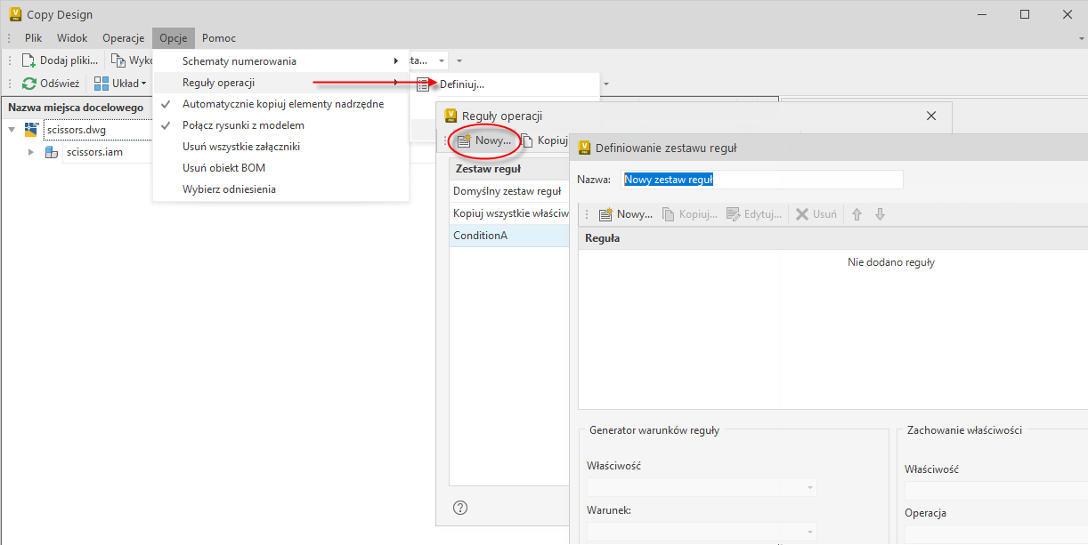

Reguły operacji
Zestawy reguł operacji są zbiorem reguł, które definiują zachowania właściwości nowo utworzonych plików podczas procesu kopiowania. Zestawy reguł mogą być używane do resetowania kategorii pliku docelowego, odwzorowania właściwości pliku albo do usuwania lub resetowania właściwości pliku.
Podczas operacji kopiowania do wybranego zestawu danych można zastosować tylko jeden zestaw reguł. Z tego powodu zestaw reguł może zawierać kilka reguł, które określają ustawienia wielu typów plików na podstawie rozszerzenia, właściwości lub użycia.
Uwaga: aby modyfikować reguły operacji, należy być administratorem programu Vault.
Aby utworzyć, edytować lub usunąć zestawy reguł operacji:

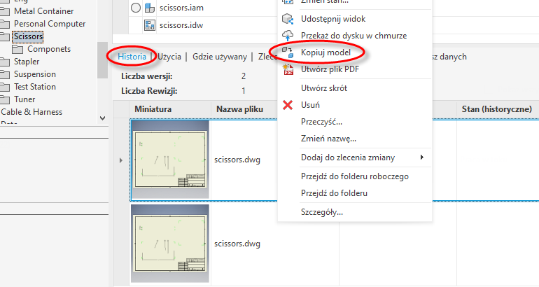

  1. W programie Vault Client kliknij prawym przyciskiem myszy plik, który chcesz skopiować, i wybierz polecenie Copy Design.
    Aby skopiować konkretną wersję pliku, kliknij ją prawym przyciskiem myszy na karcie Historia i wybierz opcję Copy Design.

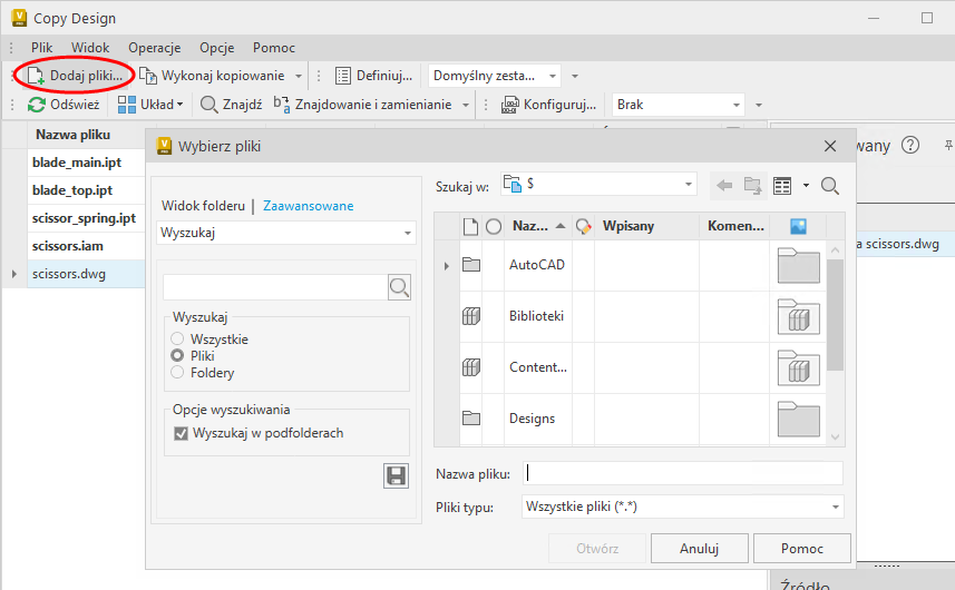

    Kliknij opcję Dodaj pliki w menu Plik na pasku narzędzi, aby dodać dodatkowe pliki do skopiowania. Wybierz pliki, które chcesz skopiować, i kliknij przycisk Otwórz. Pliki zostaną dodane do widoku głównego w oknie dialogowym Copy Design.
    Porada: w dowolnym momencie kliknij przycisk Odśwież, aby pobrać najnowszą wersję wymienionych plików i strukturę plików.

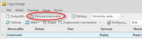

  3. Kliknij przycisk Wykonaj kopię na pasku narzędzi, aby rozpocząć operację kopiowania.
    Wykonywanych jest kilka sprawdzeń wstępnych, aby upewnić się, że:
    • wszystkie pliki mają niepowtarzalne nazwy (wg folderów);
    • spełnione są reguły niepowtarzalnych nazw plików w repozytorium;
    • wybrane pliki nadal istnieją;
    • możliwe jest zapisanie plików wymagających zmiany;
    • pliki wymagające zmiany należą do obszaru grupy roboczej.
    Przy wszystkich zakończonych pomyślnie operacjach kopiowania pojawi się zielony znacznik w głównym widoku. Jeśli operacja kopiowania nie powiodła się, wyświetlany będzie czerwony krzyżyk. Ustaw kursor na czerwonej ikonie krzyżyka w wyróżnionym wierszu, aby wyświetlić szczegóły ostrzeżenia. Listę plików z ograniczeniami można wyeksportować do pliku zewnętrznego (xls, xlsx, txt, htm, html) w celu użycia jako odniesienia.
    W celu wykonania kolejnej operacji kopiowania zmień ustawienia i kliknij opcję Wykonaj kopiowanie.
