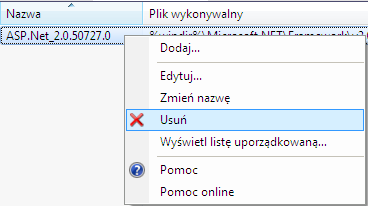

  1. Przejdź do ekranu startowego i kliknij kafelek Narzędzia administracyjne.
  2. Kliknij dwukrotnie ikonę Menedżer internetowych usług informacyjnych (IIS).
  3. W oknie dialogowym Internetowe usługi informacyjne rozwiń opcję lokalny komputer ► Witryny, a następnie kliknij opcję Domyślna witryna sieci Web.
  4. Kliknij dwukrotnie ikonę Filtr ISAPI .
  5. Kliknij prawym przyciskiem myszy filtr, który powoduje błąd, i wybierz opcję Usuń.

  1. Przejdź do Panelu sterowania i kliknij opcję System i zabezpieczenia.
  2. Kliknij opcję Narzędzia administracyjne .
  3. W oknie Narzędzia administracyjne dwukrotnie kliknij pozycję Internetowe usługi informacyjne.
  4. W oknie dialogowym Internetowe usługi informacyjne rozwiń opcję lokalny komputer ► Witryny, a następnie kliknij opcję Domyślna witryna sieci Web.
  5. Kliknij dwukrotnie ikonę Filtr ISAPI .
  6. Kliknij prawym przyciskiem myszy filtr, który powoduje błąd, i wybierz opcję Usuń.
