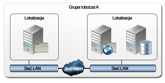

Bieżący stan: grupa robocza A składa się z wydawcy i dwóch lokalizacji.

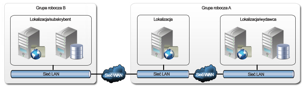

Stan końcowy: dwie grupy robocze, grupa A jest wydawcą, grupa B jest subskrybentem.
