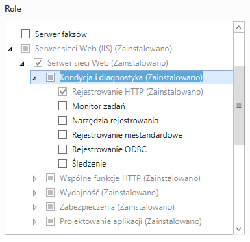

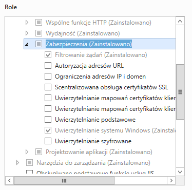

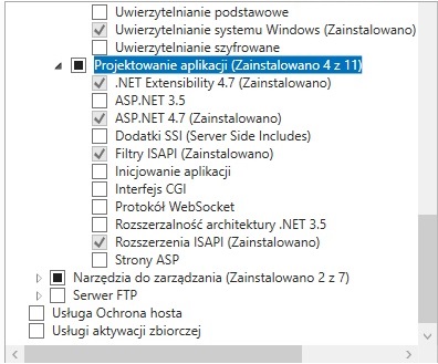

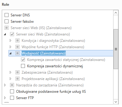

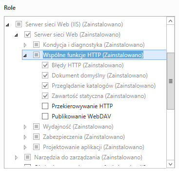

  7. W sekcji Role serwera wybierz następujące role:
  8. Kliknij opcję Zainstaluj.
