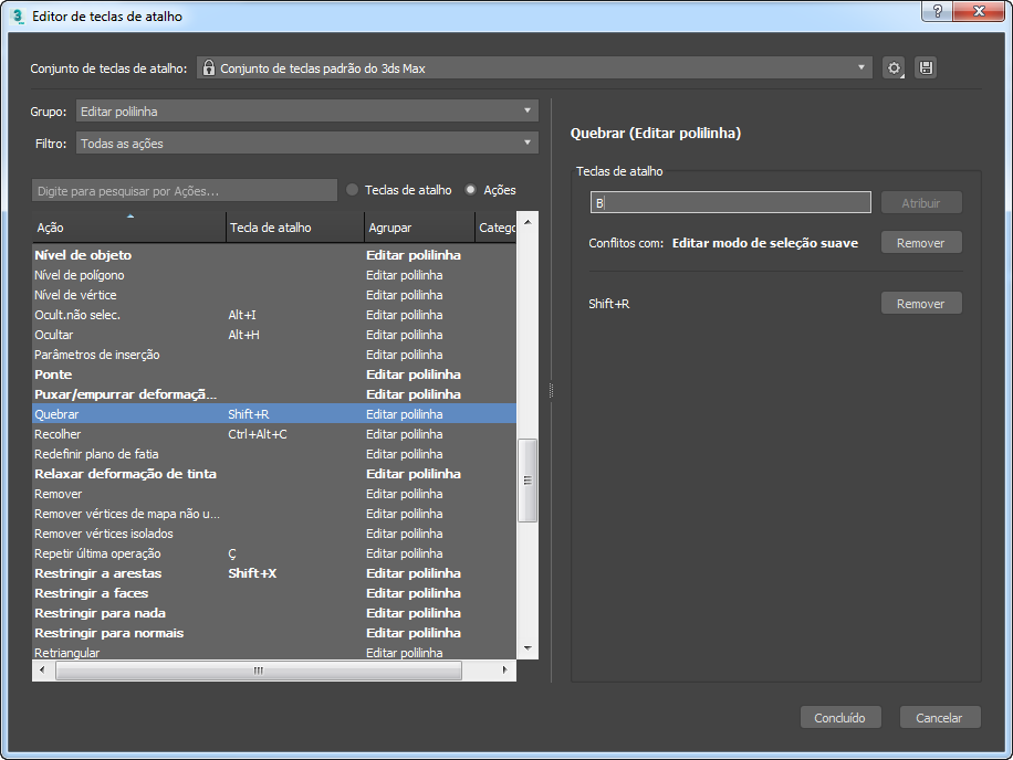

Editor de teclas de atalho
Use o Editor de teclas de atalho para encontrar teclas de atalho existentes, fazer alterações nas suas teclas de atalho e criar predefinições de teclas de atalho personalizadas.
Os atalhos de teclado podem ser filtrados no editor por grupo de componentes e pesquisados por nome de ação ou por uma tecla de atalho específica. Nenhuma das alterações será salva até que você clique no botão Concluído na parte inferior da janela.

Conjunto de teclas de atalho
Seleciona um conjunto de teclas de atalho a ser carregado. É possível escolher o conjunto de teclas padrão do 3ds Max, do Maya ou uma predefinição personalizada que você criou e salvou.
Conjuntos de teclas de atalho personalizados são salvos na sua pasta de Configurações do usuário e em outra localização personalizada. Os conjuntos de ferramentas padrão do 3ds Max e do Maya não podem ser editados.

Salvar
Salva e ativa os atalhos de teclado atualmente definidos.

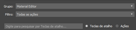

Grupo
Mostra somente as ações de um determinado grupo de componentes.
Filtro
Filtra a lista de ações com base em suas teclas de atalho. É possível optar por visualizar todas as ações, apenas as ações com teclas de acesso já atribuídas, apenas as ações com teclas de atalho personalizadas ou apenas aquelas com teclas de atalho não salvas.
Digite para pesquisar
Pesquisa qualquer entrada de texto em busca de correspondências como ações ou teclas de atalho, dependendo do botão de opção Teclas de atalho ou Ações selecionado à direita.

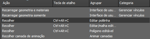

Colunas Ação, Tecla de atalho, Grupo e Categoria
Clique em um nome de coluna para reordenar a lista em ordem alfabética por ação, tecla de atalho, grupo ou categoria. Clique no nome da coluna novamente para organizar a lista em ordem decrescente.

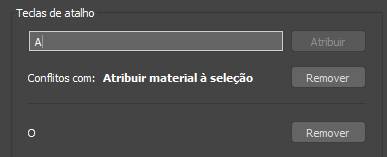

Pressione as teclas
Define a tecla de atalho ou a combinação de teclas de atalho a ser atribuída. Clique no campo e pressione a tecla desejada no seu teclado. Se não houver conflitos mostrados abaixo, clique em Atribuir para concluir a ação. Se um conflito for mostrado, primeiro você deverá clicar em Remover para tornar a tecla disponível.
Nota: Não é possível atribuir mais de seis teclas de atalho por ação.
Atribuir
Atribui a tecla à ação selecionada.
Remover
Remove a tecla de atalho atualmente atribuída à ação selecionada.
Desfazer
Restaura a tecla de atalho que acabou de ser removida.
Concluído
Sai do editor. Se houver alterações não salvas, um prompt perguntará se você deseja salvá-las ou não.
Cancelar
Cancela a edição e sai do editor. Se houver alterações não salvas, um prompt perguntará se você deseja salvá-las ou não.

Para localizar uma tecla de atalho para uma ação específica:
  1. Escolha Personalizar Editor de teclas de atalho. Se estiver usando o menu alternativo, escolha Personalizar Personalização Editor de teclas de atalho.
  2. No menu Filtro, selecione Somente teclas de atalho atribuídas.
  3. No campo Digite para pesquisar, insira o nome da ação.
    Se a ação já tiver uma tecla de atalho atribuída, ambas aparecerão abaixo na lista. Se a ação não tiver uma tecla de atalho, você poderá adicionar uma usando o procedimento abaixo.

  4. Clique no campo Pressione as teclas e, em seguida, pressione o atalho do teclado ou a combinação que você deseja atribuir à ação.
    Nota: Se o atalho do teclado já estiver atribuído a outra ação no mesmo grupo, o nome da ação conflitante aparecerá abaixo do campo Pressione as teclas.
  5. Clique em Remover no caso de um conflito e, em seguida, clique em Atribuir para designar a nova tecla de atalho para a ação.
