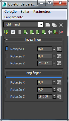

Coletor de Parâmetro permite classificar e apresentar os parâmetros animados, para que você possa acessar cujos conjuntos de parâmetros-chave possam ser selecionados com um ou dois cliques.. Ele tem o formato de uma caixa de diálogo redimensionável que regenera dinamicamente ao alterar parâmetros. A caixa de diálogo suporta a reordenação da Implementação de arrastar e soltar. Coleções são salvas com suas cenas e podem ser mescladas em outras cenas.
Um dos mais poderosos recursos do Coletor de Parâmetro é a habilidade para alterar todos os parâmetros em uma coleção simultaneamente, em um modo absoluto ou relativo. Por exemplo, se você estiver animando uma caractere de mão, você pode usar o Coletor de Parâmetro para criar com facilidade todos os dedos dobre acima para formar um primeiro.

Coletor de parâmetro tem o formato de uma caixa de diálogo com uma barra de menus, barra de ferramentas, e implementações que você criar e modificar usando a caixa de diálogo. É possível redimensionar a caixa de diálogo horizontalmente e verticalmente; expandindo permite que veja todas as implementações simultaneamente.
A barra de menus oferece uma gama de funções para utilizar o parâmetro de tráfego. Consulte Barra de menus do Coletor de parâmetros para obter detalhes. Você também pode abrir o menu de clique com o botão direito do mouse do Girador clicando com o botão direito do mouse em um campo numérico no Coletor de parâmetros.
O parâmetro de botão de barra de ferramentas fornece o acesso às funções mais utilizadas.

As implementações funcionam da mesma forma no Coletor de parâmetros, como fazem no painel de comando. Você pode expandir e recolher um lançamento ao clicar em sua barra de título, e mova para outra localização arrastando a barra de título. É possível redimensionar a caixa de diálogo para poder ver todas as Implementações ao mesmo tempo.
Somente um lançamento pode ser selecionado de cada vez. Selecionar uma implementação ao clicar na barra horizontal abaixo do título; quando selecionada, esta barra é de cor Laranja-Amarelo, e os sinais de maior ou menor que circundam o Implementação de título (por exemplo, " > parâmetros manuais <”).
A interface para cada parâmetro em uma implementação é a seguinte:
Um pequeno botão Verificar no lado esquerdo da implementação. Clique para alternar o estado do parâmetro de seleção. Quando selecionado, o botão aparece pressionado e é de cor alaranjada.
Por padrão, o parâmetro tem o mesmo nome como é mostrado na visualização da trilha, mas você pode alterá-lo com o menu Editar
Editar notas. É possível ver o nome padrão de um parâmetro, bem como o objeto controla, se houver, ao passar o cursor do mouse sobre o nome do parâmetro; a informação é exibida em uma dica de ferramenta.
Exibe o valor atual do parâmetro. O tipo de parâmetro determina como esta aparece: campo numérico/giratório, amostra de cor, etc. É possível editar o valor da mesma forma que o painel de comando ou da caixa de diálogo.
Se uma chave existe para o valor no quadro atual, o giratório ou amostra aparece com colchetes vermelhos nos cantos.
Abre uma caixa de diálogo Informações de chaves para o parâmetro. Só está disponível se o parâmetro tem uma animação controlador.
use a caixa de diálogo de informações para editar uma animação de valor chave, tempo e métodos de interpolação.
