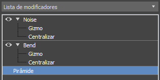

Os controles da pilha de modificadores aparecem próximos à parte superior do painel Modificar, logo abaixo da Lista de modificadores. A pilha de modificadores ("pilha", para encurtar) contém o histórico acumulado de um objeto, incluindo seus parâmetros de criação e os modificadores aplicados a ela. Na parte inferior da pilha está o objeto original. Acima do objeto ficam os modificadores, em ordem, de baixo para cima. Essa é a ordem em que os modificadores são aplicados à geometria do objeto.
Objeto com dois modificadores aplicados na pilha
