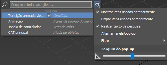

As configurações de Pesquisa
ao lado do campo Pesquisar para expandir as configurações de Pesquisa.
