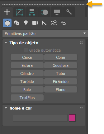

Os menus podem ficar flutuantes de maneira semelhante às janelas e a outros elementos. Para fazer flutuar um menu, clique no controlador acima do menu. Uma vez flutuante, o menu pode ser movido para onde você quiser na tela, mas não pode ser encaixado. Para fechar o menu flutuante, clique no X no canto superior direito.

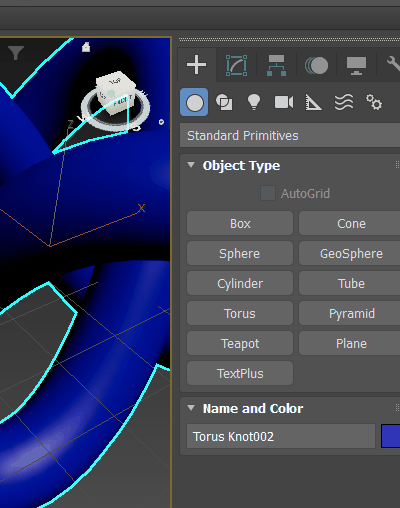

As janelas podem ser empilhadas adjacentes umas às outras. Para empilhar uma janela, coloque-a em uma borda vertical ou horizontal ao lado dos painéis existentes ou entre eles.
Empilhar o Scene Explorer na parte superior do painel de comando

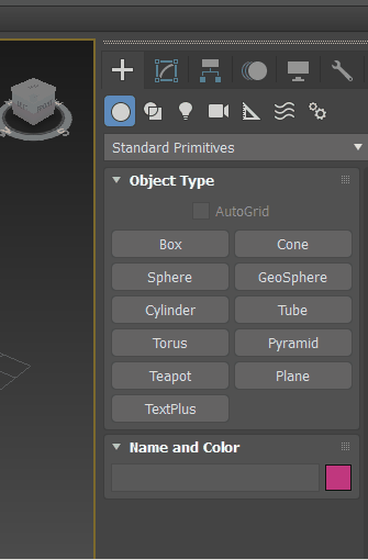

Retorno de um elemento desencaixado à posição original
Clique duas vezes no manipulador para desencaixar um elemento e restaurá-lo ao tamanho e à localização anteriores. Quando você arrasta uma caixa de diálogo desencaixada, ela mantém o tamanho atual.

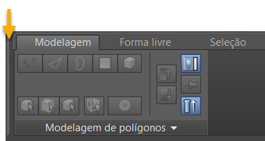

As janelas podem ser encaixadas na parte superior de outra, criando painéis com guias. Para encaixar uma janela como uma guia, solte-a na parte superior de um painel existente quando ele for realçado.
Quando os painéis são organizados em guias, é possível arrastar as guias para alterar sua ordem.
