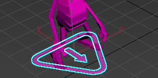

Aqui, por exemplo, está Alienígena, um dos CATRigs incluídos.
Antes de criar o Nó de extração de movimento
O objeto sob o alienígena, formado por um triângulo e uma seta, é o nó do seu CATParent.

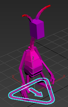

A seta no centro do CATParent parece aumentar:
Após a criação do Nó de extração de movimento
Acima da seta do CATParent há outra maior, separada, que representa o nó de captura de movimento.
Se você selecionar o nó do CATParent, acessar o painel Exibir e clicar em Ocultar selecionados, verá a grande seta que representa o nó de extração de movimento.
O Nó do CATParent menor (azul) e o Nó de extração de movimento do CAT (amarelo)
