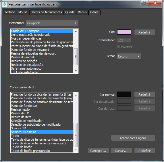

O painel Cores da caixa de diálogo Personalizar interface do usuário permite personalizar a aparência da interface do 3ds Max. É possível ajustar as cores para quase todos os elementos na interface, dando a você a liberdade para criar seu próprio estilo.
As cores do menu de quadrado não podem ser personalizadas no painel Cores. Para personalizar as cores do menu quadrado, use a caixa de diálogo Opções avançadas do menu quadrado.
As configurações de cores personalizadas usam o formato de arquivo CLRX. (Antes do 3ds Max 2013, arquivos de cores tinham uma extensão de nome de arquivo de CLR. Este formato foi substituído agora).
Procedimentos
Para alterar uma cor do elemento de interface:
- Abra a caixa de diálogo Personalizar interface do usuário do painel Cores.
- Na lista suspensa Elementos, selecione a categoria do elemento de interface cuja cor você deseja alterar.
- Na lista abaixo do campo Elementos, realce o elemento cuja cor você deseja alterar.
A amostra de Cores exibe a cor atual do elemento.
- Clique na amostra de Cores e, a seguir, use a caixa de diálogo Seletor de cores para escolher uma cor. Clique no botão Fechar para definir a cor.
Para restaurar a cor que estava ativa no momento em que abriu a caixa de diálogo, realce o elemento e clique em Redefinir.
- Continue selecionando elementos e alterando as cores, como necessário.
- Para concluir e aplicar as alterações de cor para a interface, feche a caixa de diálogo ao clicar no botão X no canto superior direito.
Dica: Se você alterar várias cores e desejar restaurar todas as cores para os valores padrão, clique no botão Carregar e abra DefaultUI.clr.

- Lista suspensa Elementos
- Permite que você selecione vários agrupamentos de alto nível: caractere, geometria, gizmos, viewports e mais.
- [Lista de elementos da interface de usuário]
- Permite que você selecione um elemento do grupo ativo. Após fazer isso, sua cor aparece à direita da lista; clique na amostra para alterar a cor do elemento.
Os elementos de viewport Gradiente do plano de fundo de viewport inferior e superior fornecem as cores para viewports com segundos planos em gradiente. Esta é a opção padrão para Viewports em Perspectiva.
- Lista Cores gerais da IU
- Exibe todos os elementos da interface do usuário que pode ser alterados. Após clicar em um elemento, sua cor aparece à direita da lista; clique na amostra para alterar a cor do elemento.
- Cor
- Exibe a cor para a categoria selecionada e o elemento. Clique para exibir Seletor de cor, onde for possível alterar a cor. Após selecionar uma nova cor, clique em Aplicar cores agora para fazer a alteração na interface.
- Redefinir
- Define a cor do elemento destacado para o valor que estava ativo quando você abriu a caixa de diálogo.
- Intensidade
- Define um valor de escala de cinza para a exibição das linhas de grade. 0 é preta e 255 é branco.
Este controle somente está disponível quando você seleciona a opção Definir por intensidade do elemento Grades e afeta a intensidade das linhas de grade nas viewports.
- Inverter
- Inverte o valor de escala de cinza para a exibição das linhas de grade. Cinza escuro torna-se cinza claro e vice-versa.
Este controle somente está disponível quando você seleciona a opção Definir por intensidade no elemento Grades.
- Tema
- Define a cor do plano de fundo dos elementos da interface Ferramentas de modelagem de grafite. Escolha Claro ou Escuro a partir da lista suspensa.
- Cor normal
- Exibe a cor do item selecionado. Clique para exibir a caixa de diálogo Seletor de cores, onde é possível alterar a cor. Após selecionar uma nova cor, clique em Aplicar para fazer a alteração na interface.
- Cor desativada
- Define a cor para quando o item selecionado for desativada na interface de usuário.
Esse controle só está disponível para itens específicos na lista Cores gerais da IU.
- Cor de foco
- Define a cor para o item selecionado quando o cursor for passado sobre ela.
- Redefinir
- Restaura o item destacado à cor que tinha quando você abriu a caixa de diálogo pela primeira vez.
- Aplicar cores agora
- Ativa as alterações na interface do usuário.
- Carregar
- Exibe a caixa de diálogo Carregar arquivo de cores. Permite carregar arquivos de cores personalizadas (CLRX) para utilizar na interface do 3ds Max.
- Salvar
- Exibe a caixa de diálogo Salvar arquivo de cores como. Permite que você salve as alterações de cor da interface de usuário em um arquivo CLRX.
- Redefinir
- Restaura a configuração padrão (defaultui.clrx).
