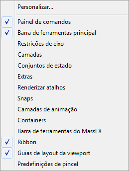

O Personalizar exibição do menu do botão direito do mouse exibe quando você clica com o botão direito sob uma área em branco de uma barra de ferramentas (não quando o cursor está sobre um botão) ou certas partes do painel de comando. Use este menu para alternar a exibição de vários elementos da interface do usuário, personalizar a exibição das barras de ferramentas e encaixar ou flutuar itens como o painel de comando.
Clique com o botão direito do mouse em uma área em branco de uma barra de ferramentas para abrir o Personalizar exibição do menu do botão direito do mouse.

As seguintes opções aparecem sempre no menu:
Personalizar
Abre a caixa de diálogo Personalizar interface do usuário, que permite editar os atalhos de teclado, as barras de ferramentas e muito mais.
Painel de comando
Alterna o painel de comando. Padrão=ativado.
Guias Layout da viewport
Alterna a barra de guias Layouts da viewport. Padrão=ativado.
Faixa de opções
Alterna a faixa de opções. Padrão=ativado.
Predefinições de pincel
Alterna a barra de ferramentas Predefinições de pincel. Padrão=desativado.
Barra de ferramentas principal
Alterna a barra de ferramentas principal. Padrão=ativado.
Restrições de eixo
Alterna a barra de ferramentas Restrições de eixo. Padrão=desativado.
Camadas
Alterna a barra de ferramentas Camadas. Padrão=desativado.
Extras
Alterna a barra de ferramentas Extras. Padrão=desativado.
Atalhos de renderização
Alterna a barra de ferramentas Atalhos de renderização. Padrão=desativado.
Ajustes
Alterna a barra de ferramentas Ajustes. Padrão=desativado.
Camadas de animação
Alterna a barra de ferramentas Camadas de animação. Padrão=desativado.
Containers
Alterna a barra de ferramentas Containers. Padrão=desativado.
Barra de ferramentas do MassFX
Alterna a barra de ferramentas MassFX. Padrão=desativado.
