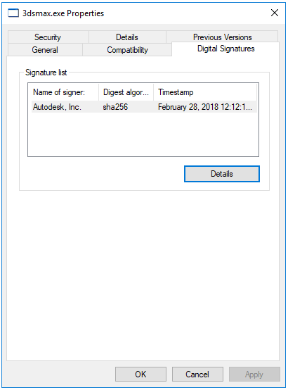

A assinatura digital para arquivos executáveis pode ser acessada clicando com o botão direito no arquivo, clicando em Propriedades, na guia Assinaturas digitais, no nome da pessoa que assinou e no botão Detalhes e, em seguida, em Visualizar certificado. Observe que, para que isso funcione, a extensão do arquivo deve ser .DLL. Por isso, recomenda-se fazer uma cópia do arquivo e alterar sua extensão para DLL e, em seguida, verificar as Propriedades de arquivo.
Por exemplo, esta é a aparência da caixa de diálogo Propriedades de arquivo para o 3dsmax.exe:
