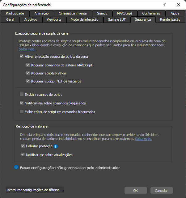

Quando uma configuração é controlada pelo Registro, aparece desativada na caixa de diálogo Preferências e um ícone indica que ela é gerenciada por um Administrador do sistema.

Opção Habilitar proteção:
- É importante manter as Ferramentas de Segurança de Cena habilitadas para detectar e eliminar os scripts mal-intencionados de terceiros listados abaixo.
- No 3ds Max 2022 e versões superiores: consulte a opção "Habilitar proteção" no grupo Remoção de malware, na guia Segurança da caixa de diálogo Preferências.
- No 3ds Max 2018 - 2021: consulte a opção "Habilitar proteção" na caixa de diálogo de preferências das Ferramentas de segurança de cena, pelo .
Opção Notificar-me sobre atualizações:
- A opção "Notificar-me sobre atualizações" deve estar ativada para que você seja notificado quando houver atualizações nas Ferramentas de Segurança da Cena na Autodesk App Store.
- No 3ds Max 2022 e versões posteriores: consulte a opção "Notificar-me sobre atualizações" no grupo Remoção de malware, na guia Segurança da caixa de diálogo Preferências. Com essa opção ativada, uma notificação aparece na caixa de diálogo Mensagens de segurança quando há uma atualização disponível, com um link para a Autodesk App Store, na qual você pode baixar a atualização.
- No 3ds Max 2018 - 2021: consulte a opção "Notificar-me sobre atualizações" na caixa de diálogo Preferência das Ferramentas de segurança de cena, no . Com essa opção ativada, você será notificado na inicialização sobre qualquer atualização das Ferramentas de Segurança de Cena e receberá um link para a Autodesk App Store, do qual poderá baixar a atualização.
