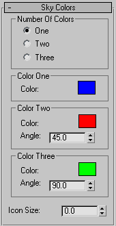

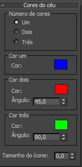

Permite fornecer um plano de fundo colorido para o céu do mundo utilizando um gradiente de até três cores. O céu é uma esfera infinita que circunda os objetos da cena.
Especifica se o céu é uma cor sólida ou um gradiente de duas ou três cores.
Permite selecionar as cores do Seletor de cores. A cor um é a cor base.
