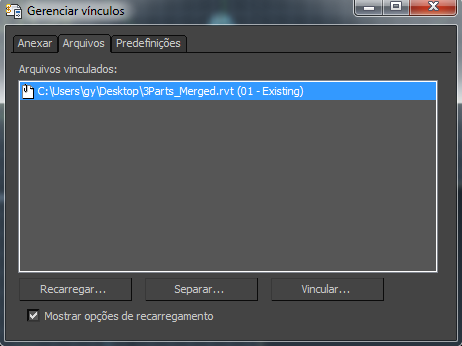

Permite recarregar, separar ou Vincular um arquivo vinculado.
Os botões Recarregar, Separar e Vincular estão disponíveis apenas quando se destaca um determinado arquivo na lista de Arquivos vinculados.
Exibe uma lista de arquivos vinculados. O Gerenciador de vínculo de arquivo exibe um ícone junto ao nome do caminho de cada arquivo vinculado. O ícone indica o status do arquivo vinculado:
O arquivo vinculado não foi alterado, e não existem erros.
O arquivo vinculado não pode ser encontrado na localização especificada.
O arquivo vinculado foi modificado, ou outro arquivo foi selecionado ao alterar o caminho ou utilizando o navegador a partir desta lista. Se deseja atualizar sua cena com as alterações deste arquivo, é necessário recarregar seu vínculo.
É possível alterar o nome do caminho destacando-o e clicando novamente para especificar um novo local. Clicar duas vezes no caminho também exibe um
botão navegador do arquivo à direita do nome do arquivo. Clique para localizar um arquivo usando a caixa de diálogo Abertura de arquivo. Se o diretório de um arquivo vinculado não for mais válido, então insira um novo nome de caminho válido.
Clique para atualizar o vínculo entre o arquivo e o 3ds Max. Recarregar é útil quando o arquivo original foi modificado e você deseja ver as alterações refletidas na cena de seu 3ds Max.
Para cancelar Recarregar, pressione Esc. É possível executar esta operação em qualquer momento durante o processo. Ao cancelar a opção Recarregar, cada objeto que tiver sido vinculado à cena até o momento será removido, pressione Esc.
Clique para remover um vínculo existente para um arquivo. Separar também remove toda a geometria associada ou dependente no vínculo.
Ao clicar em Separar, 3ds Max exibe um aviso de que você está prestes a remover todos os objetos associados com o arquivo vinculado. É possível continuar ou cancelar a operação.
Clique para remover o vínculo com o arquivo, mas conserve a geometria em sua cena do 3ds Max. A geometria não está mais vinculada ao arquivo original e, se o arquivo original for alterado, não é mais possível atualizar a geometria usando Recarregar.
Quando você clica Vincular, o 3ds Max exibe um aviso de que você está prestes a quebrar o vínculo entre os objetos na cena atual do 3ds Max e o arquivo original.
