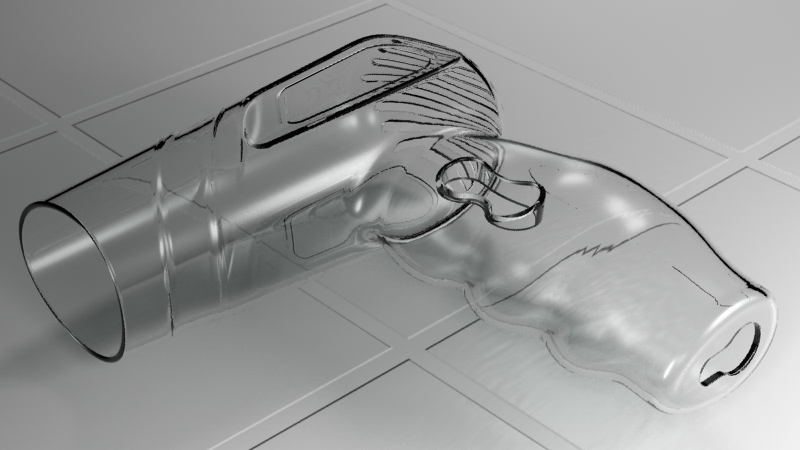

O recurso do formato SAT manipula a importação e a exportação de dados de representação de limites (BREP) geométricos precisos, também conhecidos como sólidos ACIS, de superfícies cortadas, modelos sólidos e montagens, como Objetos de corpo do 3ds Max.
Corpo de secador de cabelo do Autodesk Inventor
Objetos no formato SAT podem ser originários de programas da Autodesk, como o Revit e o Inventor, bem como de softwares de terceiros, como o Rhino e o Catia.
Quando você importa um arquivo SAT, os objetos resultantes são Objetos de corpo, e é possível ajustar as configurações no painel Modificar.
É possível também utilizar as ferramentas dos Objetos de corpo no painel Criar para trabalhar com Objetos de corpo importados e converter primitivas do 3ds Max no formato Objeto de corpo.
