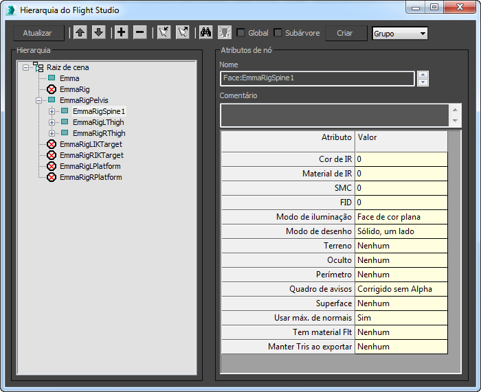

A caixa de diálogo Navegador da hierarquia permite organizar, selecionar e editar a cena de OpenFlight e os atributos de seus nós.
Os controles da barra de ferramentas gerenciam a seleção de nós, interagem com o conjunto de seleção atual do 3ds Max e permitem criar novos nós.
Esse botão somente fica ativo depois que você fizer uma alteração na Cena do 3ds Max. Qualquer alteração na cena invalidará o gráfico de cena na janela Hierarquia e a navegação e edição do gráfico de cena serão desativadas até que você clique em Atualizar.

No lado esquerdo da caixa de diálogo Navegador da hierarquia, a janela Hierarquia exibe uma lista dos nós em sua cena. Você pode clicar nos ícones do sinal de mais ou de menos para expandir ou recolher a lista de nós que têm filhos.
Os nomes de nós na janela Hierarquia também são seus nomes de objeto do 3ds Max.
Os tipos de nós são representados visualmente na hierarquia usando os seguintes ícones:
A Raiz da cena não tem atributos, e não responde às operações de arrastar e soltar. É simplesmente um marcador de posição para representar todo o gráfico de cena.
A lista Hierarquia exibe toda a estrutura do nó, conforme ele foi importado do arquivo OpenFlight.
A lista de gráficos de cenas é formatada para mostrar as relações do nó pai-filho. Os nós filhos estão sempre posicionados abaixo e recuados à direita de seus pais. Os nós que estão no mesmo nível de recuo são considerados irmãos. Se o nó contiver um pequeno sinal de mais ou de menos (+/-) à esquerda do ícone do nó, isso indicará a presença de nós filhos. Clicar no sinal + ou - fará com que a lista de filhos do nó seja expandida ou recolhida.
Se a lista da Hierarquia for muito longa para o tamanho da janela, então serão exibidas barras de rolagem à esquerda ou abaixo da janela da Hierarquia, para permitir que você navegue e visualize todo o gráfico de cena.
Ao selecionar um nó, clique em seu nome. Para selecionar mais de um nó, clique com a tecla Ctrl pressionada. Clicar em um nó que já está realçado cancela sua seleção.
É possível utilizar a função de arrastar e soltar para alterar a posição de um nó na hierarquia. Selecione um único nó (arrastar e soltar somente é suportado para um único nó), arraste o ícone para outro lugar na hierarquia e solte o botão do mouse para soltar o nó na parte superior de seu novo pai pretendido. O nó será colocado na parte inferior da lista de filhos do pai.
Para alterar um nome do nó, selecione um nó, clicando em seu ícone, depois, clique no texto do nome do nó. Será aberta uma caixa de edição que permitirá alterar o texto. Quando tiver terminado, pressione Enter ou clique fora da caixa de edição para confirmar a alteração.
É possível utilizar as teclas de seta do teclado para alterar a seleção de nó. Primeiro, selecione um nó na hierarquia. Depois, pressione a tecla Seta para cima ou Seta para baixo para mover a seleção para cima ou para baixo.
Este grupo, à direita da caixa de diálogo Navegador da hierarquia exibe informações sobre um nó, incluindo o nome do nó, campo Comentários e atributos de nó. É possível editar algumas dessas informações.
Exibe o tipo do nó selecionado e seu nome. Os nomes de nós no Navegador da hierarquia também são os nomes de objeto do 3ds Max.
Se você selecionou múltiplos nós, é possível utilizar as setas para a direita deste campo para navegar entre eles.
Esse campo é somente para fins de informação e não é editável. É possível alterar um nome de nó usando a janela Hierarquia, conforme descrito na seção anterior.
Após você ter selecionado um nó, esse campo mostra o texto no Comentário do nó. É possível editar o conteúdo do Comentário: basta digitar as alterações e pressionar Enter para confirmar as alterações.
Essas colunas exibem cada atributo do nó, à esquerda, e o valor do atributo, à direita. É possível editar os valores de atributos aqui: clique no próprio valor para abrir o campo para edição.
Existem diferentes tipos de campos de valor. Alguns campos são entradas de texto que exigem que você digite um valor numérico ou uma sequência de caracteres. Os outros usuários têm uma lista suspensa, portanto, você pode escolher em um conjunto de valores predefinidos.
Se o atributo exigir que você digite uma entrada ou selecione em uma lista, depois de ter alterado o valor, pressione Enter para confirmar a alteração.
