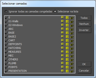

Essa caixa de diálogo permite alternar entre o status incluir/excluir da camada de um arquivo DWG e selecionar outras opções, como descrito neste tópico.
O AutoCAD tem um tratamento especial para objetos na definição de bloco que estejam associados à camada 0. Quando um bloco contém objetos na camada 0 e esses objetos têm uma propriedade de cor "ByLayer" ou "ByBlock", a cor do objeto é determinada pela cor do bloco ou pela camada atribuída à referência de bloco no AutoCAD. Quando blocos estão aninhados, esse sistema de cores pode ficar complexo.
Seleciona todas as camadas do arquivo vinculado. Você pode então desmarcar apenas as camadas que deseja excluir.
Cancela a seleção de todas as camadas no arquivo vinculado. E então você pode selecionar apenas as camadas que deseja incluir na importação.
Inverte a seleção atual de camadas no arquivo vinculado: as camadas selecionadas são desmarcadas e as camadas desmarcadas são selecionadas.
