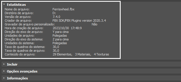

A janela de estatísticas permite a exibição de informação sobre os metadados relevantes das configurações do arquivo de entrada (FBX) e do sistema (aplicativo). As informações variam dependendo do que está no arquivo.
Exibe o nome do arquivo.
Exibe a localização do diretório de arquivos.
Exibe a versão FBX do arquivo.
Exibe o nome e a versão do aplicativo que criou o arquivo.
Exibe a data e a hora em que o arquivo foi criado.
Exibe o eixo superior do arquivo.
Exibe a unidade de medida no arquivo.
Exibe qual é o eixo superior no aplicativo atual.
Exibe as unidades de medida utilizadas no aplicativo atual.

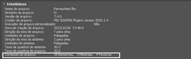

Exibe o número de elementos, texturas, materiais e caches no arquivo.
Área de conteúdo do arquivo
