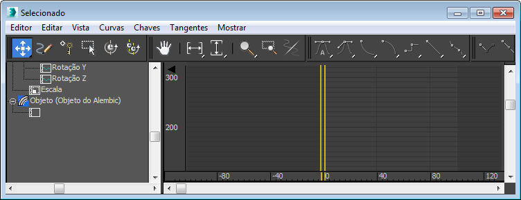

É possível utilizar a opçõ Tipo de reprodução
Gráfico de reprodução para variar a taxa de reprodução de uma animação Alembic.

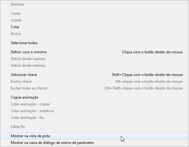

Modificar.
grupo Tipo de reprodução, selecione o gráfico de reprodução na lista suspensa.
. Isto altera o mapeamento entre o a animação Alembic e a animação no 3ds Max.
