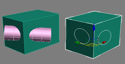

Para utilizar, posicione os objetos de forma que o perfil seja sobreposto sobre o objeto de corpo para cortar na viewport ativa, clique em Selecionar objeto, selecione o perfil e, em seguida, clique em Corte de vista. O corte é executado e o perfil é excluído.
A ilustração a seguir mostra duas caixas, convertidas em objetos de corpo, após usar Vista de corte com duas splines elípticas. A posição de cada spline com relação à sua caixa era a mesma, mas os pares foram girados diferentemente, de modo que os resultados são diferentes.
Esquerda: a spline foi alinhada com a superfície da caixa e o ponto de vista.
Direita: a spline foi deslocada com relação ao eixo entre a superfície da caixa e o ponto de vista.
