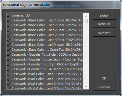

Ao selecionar objetos vinculados, é exibida a caixa de diálogo objetos vinculados associados com o arquivo vinculado, incluindo VIZBlocks, luzes e câmeras. Utilize esta caixa de diálogo ao recarregar um arquivo vinculado, de maneira que é possível incluir / excluir objetos específicos do processo de recarga. Você pode fazer isso para recarregar somente os objetos que foram alterados.
Lista os VIZBlocks, câmeras e luzes associados com o arquivo vinculado. Uma marca de verificação ao lado do nome de objeto indica que o objeto é selecionado; um X indica que o objeto está desativado.
Seleciona todos os objetos vinculados no arquivo vinculado. A seguir, é possível cancelar a seleção de objetos vinculados específicos clicando em suas linhas.
Cancela a seleção de todos os objetos vinculados no arquivo vinculado. A seguir, é possível selecionar determinados objetos vinculados ao clicar em suas linhas.
Inverte a seleção atual de objetos vinculados no arquivo vinculado.
