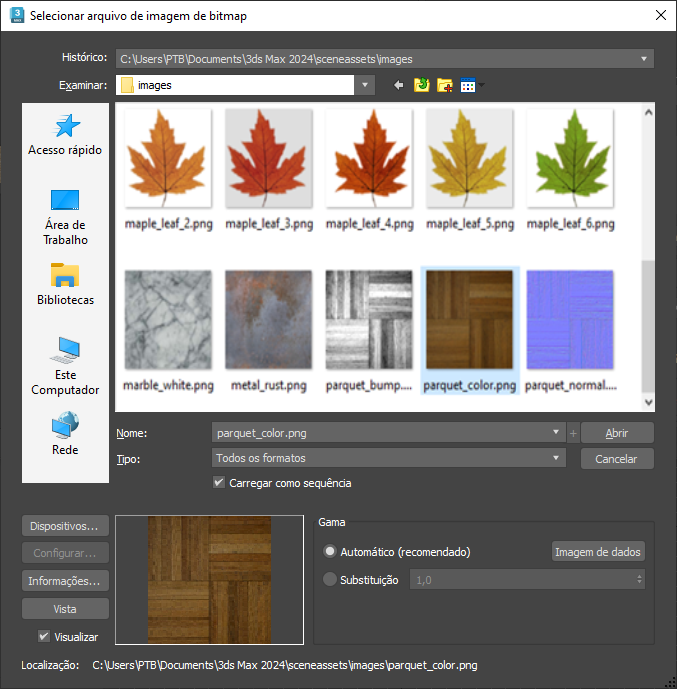

Selecionar a Caixa de diálogo do arquivo de imagem Bitmap
A caixa de diálogo Selecionar arquivo de imagem de bitmap permite escolher um arquivo ou uma sequência de arquivos para um mapa. Se uma sequência de arquivos estiver selecionada ao ativar a sequência, será aberta a caixa de diálogo Controle de lista de arquivos de imagem quando você clicar em Configurar ou em Abrir.
Procedimentos
Para selecionar uma imagem de bitmap para um mapa:
  1. No Editor de material, abra a implementação de mapas.
  2. Clique em qualquer botão na coluna de mapas.
    Isto adiciona um mapa ao componente selecionado. Por exemplo, o clique no botão Mapa do canal Difuso cria um mapa de textura.
    O 3ds Max abre o Navegador de materiais/mapas.
  3. No Navegador de materiais/mapas, clique duas vezes em Bitmap.
    O 3ds Max abre a caixa de diálogo Selecionar imagem de bitmap.
    Como alternativa, no Editor de material é possível ligar um Bitmap ao material do componente. Quando você escolhe bitmap como o tipo de mapa, o 3ds Max abre imediatamente a caixa de diálogo Selecionar arquivo de bitmap de imagem.

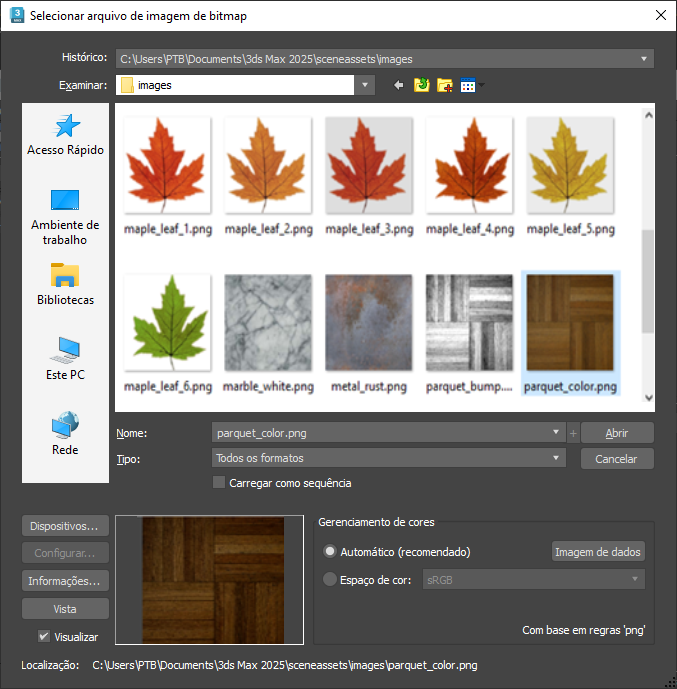

  4. Na caixa de diálogo Selecionar imagem de bitmap, use o campo Procurar em para percorrer um diretório apropriado.
    Nota: A caixa de diálogo Selecionar arquivo de imagem de bitmap utiliza a última localização onde um bitmap foi selecionado, em vez do caminho padrão de bitmap definidos em Personalizar Configurar caminhos do usuário.
  5. Realce o nome do arquivo na janela da lista de arquivos.
  6. Clique em Abrir para fechar a caixa de diálogo.

Interface
Dica: É possível redimensionar a caixa de diálogo, arrastando-se uma aresta ou um canto.
Histórico
Exibe uma lista dos diretórios pesquisados mais recentemente. Quando uma imagem é selecionada, o caminho usado é adicionado ao topo da lista Histórico como o caminho usado mais recentemente. As informações do histórico são salvas no arquivo 3dsmax.ini.
Procurar em
Abre uma janela de navegação para procurar outros diretórios ou unidades.
Ir para a última pasta visitada
Clique para retornar à pasta examinada anteriormente.
Um nível acima
Move a um nível acima na estrutura de diretórios.
Criar nova pasta
Permite criar uma nova pasta enquanto você estiver nesta caixa de diálogo.
Menu Vista
Permite escolher o nível de detalhe a ser exibido na lista de arquivos.
  • Miniaturas: exibe o conteúdo de um diretório como miniaturas, sem os detalhes.
  • Lado a lado: exibe o conteúdo de um diretório como ícones grandes, sem os detalhes. Se você ampliar a caixa de diálogo, eles são colocados lado a lado em toda a largura.
  • Ícones pequenos: exibe o conteúdo de um diretório como ícones pequenos, colocados lado a lado em toda a largura, sem os detalhes.
  • Lista: exibe o conteúdo de um diretório sem os detalhes.
  • Detalhes: exibe o conteúdo de um diretório com detalhes completos, como tamanho e data.
[janela da lista de arquivos]
Exibe o conteúdo do diretório, no formato especificado pelo menu de visualização.
Dica: Quando os detalhes do menu Vista são escolhidos, o conteúdo do diretório é exibido com nome, tamanho, tipo, data de modificação, e atributos. É possível classificar com base em cada uma destas colunas ao clicar na legenda da coluna.
Nome do arquivo
Exibe o nome do arquivo selecionado na lista.
Arquivos do tipo
Exibe todos os tipos de arquivos que podem ser exibidos. Isso serve como filtro para a lista.
Carregar como sequência
Se houver dois ou mais arquivos com o mesmo nome da raiz e que terminem em números sequenciais, ative a opção Carregar como sequência para criar uma Lista de arquivos de imagem (IFL). Padrão = desativado.
Cada vez que você escolhe uma imagem, o 3ds Max verifica se pode ser criada uma sequência de IFL. Se a imagem selecionada não gerar uma lista, essa opção não estará disponível.
Você pode utilizar caracteres curinga para filtrar arquivos de imagem. Quando a opção Carregar como sequência é ativada, você pode clicar em Configurar para configurar o arquivo IFL.
Abrir
Seleciona o arquivo realçado e fecha a caixa de diálogo.
Cancelar
Cancela a seleção e fecha a caixa de diálogo.

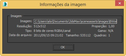

Informações
Exibe informações expandidas sobre o arquivo, tais como taxa de quadros, qualidade de compressão, tamanho do arquivo e resolução. As informações aqui dependem do tipo de informação que é salva com o tipo de arquivo.
Se o arquivo tiver um valor integrado, esta caixa de diálogo exibe esse valor. Caso contrário, ela exibe "N/A".

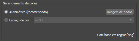

Gerenciamento de cores [apenas modos de gerenciamento de cores OCIO]
Declara o espaço de cor usado por uma imagem para que as cores possam ser convertidas corretamente ao espaço de renderização.
Automático (recomendado)
Atribui o espaço de cor especificado pelas Regras de atribuição automática de espaço de cores. O espaço atribuído é exibido como somente leitura na caixa Espaço de cor e a regra aplicável é exibida abaixo. As regras podem ser visualizadas ou editadas nas Configurações de gerenciamento de cores.
Para listas de arquivos de imagem (IFL), a opção Automático aplica a transformação determinada pelas configurações a cada arquivo individualmente. Se, em vez disso, você especificar uma Conversão de cor manualmente, essa transformação será aplicada a todas as imagens da lista.
Espaço de cor
Define um espaço de cor de entrada para o arquivo de imagem. Utilize somente se o espaço atribuído pelas regras não for aquele usado pela imagem.
Imagem de dados
Define o Espaço de cor como Bruto. Utilize essa opção para arquivos que contenham dados não coloridos, como mapas normais, mapas de espessura e assim por diante.
Gama [Somente modo de gerenciamento de cores Fluxo de trabalho de gama]
Especifica como lidar com o gama na imagem de bitmap.
Usa o valor de gama incorporado no bitmap de entrada. Se não houver valor de gama incorporado, o 3ds Max tomará uma decisão inteligente com base na profundidade de bits da imagem. Presumivelmente, imagens de baixo alcance dinâmico (8 ou 16 bits) têm gama sRGB padrão de 2.2 e imagens de alto alcance dinâmico (ponto flutuante ou logarítmico) são lineares e usam gama de 1.0 (nenhuma correção).
Na maioria das cenas, deve-se manter o tratamento de gama definido como Automático.
Substituir
Define um valor de gama estabelecido pelo usuário como substituição.
Nota: Use Substituir apenas se sua cena usar bitmaps criados (ou editados) por vários outros programas e você precisar ajustar o valor de gama de forma diferente para cada programa.
Imagem de dados
Ativa Substituir e define o valor como 1.0. Utilize essa opção para arquivos que contenham dados não coloridos, como mapas normais, mapas de espessura e assim por diante.
Localização
Exibe o caminho completo do arquivo. Com estas informações na parte inferior da caixa de diálogo, você sempre sabe exatamente onde está.
