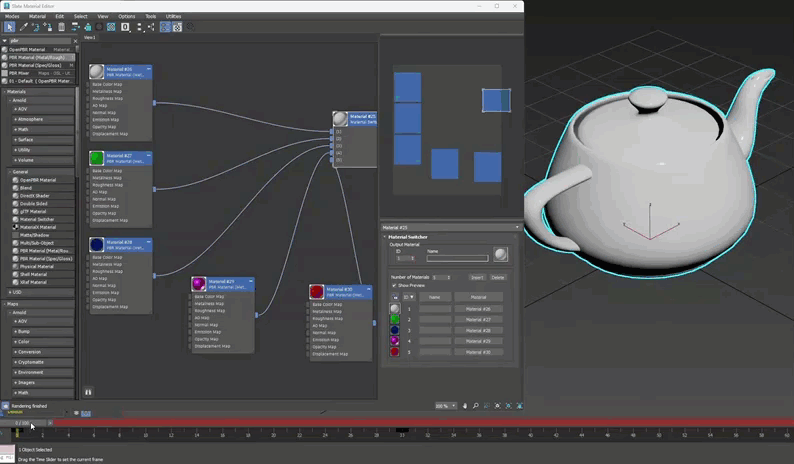

Animation of shading materials being swapped using Material Switcher.
Adição de materiais ao Alternador de material
Há duas formas de adicionar materiais ao Alternador de material.
Animation of adding a new material to Material Switcher by selecting the Done button.
  • Também é possível adicionar materiais existentes conectando seus nós de material aos do Alternador de material no editor de gráfico.

Criar um material animável usando o Alternador de materiais
Se você tiver muitas variantes de materiais no Alternador de materiais, poderá animar o indicador de ID do material de saída para alternar entre até 9.999 materiais. Isso permite controlar a saída visual geral dos materiais na viewport e no agente de renderização.
Para criar um material animável com o Alternador de materiais:
  1. Primeiro, verifique se você tem vários materiais aplicados ao Alternador de materiais.
  2. Defina a ID do material de saída como 1.
  3. No quadro 0 da linha do tempo, selecione o botão Chave automática (). Isso permitirá que o 3ds Max adicione um quadro-chave para o índice com um valor de 1 no quadro 0, quando adicionarmos um quadro-chave em outro momento.
  4. Digamos que você tenha um total de cinco materiais aplicados ao Alternador de materiais. Mova para o quadro-chave 4 e altere a ID do material de saída para 5.
  5. Em seguida, as IDs de material de saída 1 a 5 serão aplicadas automaticamente aos quadros-chave 0, 1, 2, 3 e 4.
  6. A partir daqui, você pode navegar pela linha do tempo com o Controle deslizante de tempo e visualizar os materiais com quadros-chave na viewport ou no renderizador.
Nota: Se você definir o número de índice acima editando o valor do quadro-chave, a última ID de material de saída válida do Alternador de materiais será usada como o quadro-chave, efetivamente “fixando” a animação.
Dica: Clique com o botão direito do mouse no número da ID do material de saída na interface e selecione Mostrar na vista de trilha. Na Vista de trilha, clique e arraste para selecionar os quadros-chave. Selecione a Tangente linear (). Isso vai garantir que, ao navegar na linha do tempo, o material correto seja exibido na viewport no quadro-chave direito.

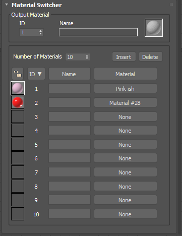

Interface
[controles de material]
Esses botões aparecem acima dos controles da lista de classificação. Eles são utilizados para mostrar informações sobre o material de saída, controlar a quantidade de itens da lista, inserir e excluir materiais.
Número de índice (ID)
Exibe o número de índice do material selecionado.
Campo de nome
Exibe o nome definido pelo usuário do material de saída selecionado.
Número de materiais
Clique para controlar o número de materiais disponíveis na lista.
Inserir
Clique para inserir uma nova entrada na lista. A entrada inserida será exibida acima do material selecionado no alternador de material e a entrada ficará vazia até que você selecione um material para ocupá-la. Se a seleção estiver bloqueada, o item inserido aparecerá acima do ponto no qual a seleção secundária é feita. A seleção secundária é identificada com o quadrado azul.
Excluir
Clique para excluir a entrada selecionada da lista. A exclusão de um material do Alternador de material excluirá sua conexão com o Alternador de material (ela não excluirá o material em si).
[ordenar controles da lista]
Estes botões aparecem acima de quatro das colunas da lista de submateriais. Eles são utilizados para organizar materiais.
Bloquear cabeçalho
Clique para alternar a capacidade de mudar materiais selecionando ícones de material.
Cabeçalho de ID
Clique para definir o material de saída para o número de índice (ID) mostrado (decrescente ou crescente).
Cabeçalho de nome
Clique para classificar os materiais por nomes definidos pelo usuário.
Cabeçalho de material
Clique para classificar os materiais por tipo de material.
[ista de materiais]
Cada material tem uma única entrada na lista. A implementação pode exibir 9999 materiais; você pode rolar a lista usando a barra de rolagem à direita.
Cada submaterial da lista tem os seguintes controles:
Pequena esfera de amostra
A pequena esfera de amostra é uma "pequena visualização" do material. Clique nela para selecionar esse submaterial. Você deve selecionar um material antes de excluí-lo.
ID
Mostra o número de índice atribuído a esse material.
Nome
Permite inserir um nome personalizado para o material.
Botão Material/Nenhum
Por padrão, cada item da lista será definido como Nenhum, indicando que é possível adicionar um novo material à lista com base no navegador de Material/Mapas.
Uma vez inserido um material na lista, seu nome aparecerá aqui. Clique no material para visualizar ou editar seus atributos.
