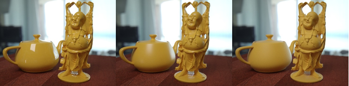

A rugosidade das reflexões são definidas pelos parâmetros de rugosidade refletiva, na qual 0.0 representa uma superfície completamente lisa, como um espelho, e 1.0 representa uma superfície extremamente áspera, de aparência difusa. É possível inverter a interpretação, resultando em 0.0 para ser interpretado como extremamente rugoso, e 1.0 para ser interpretado como tão suave quanto um espelho. Isso facilita a reutilização dos mapas de brilho tradicional existentes ou de brilho, os quais têm interpretações opostas.
Quando Metal é 0.0, será possível ver uma camada de base colorida com uma reflexão geralmente branca por cima. Observe como a intensidade refletiva é suavizada conforme a rugosidade aumenta porque a energia da luz é mais espalhada horizontalmente.
Metal = 0.0 e Rugosidade = 0.0, 0.3 e 0.6, respectivamente

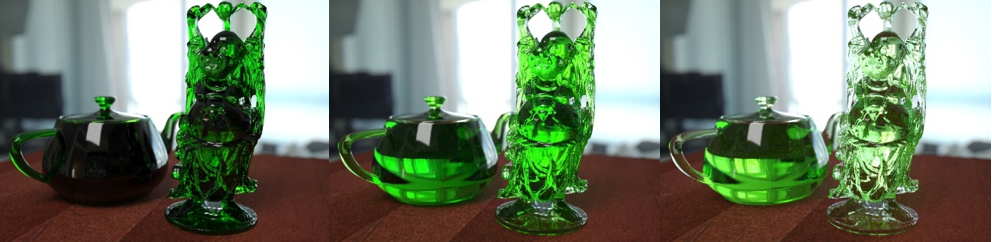

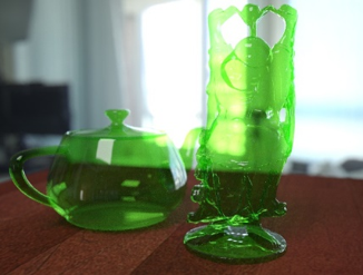

O parâmetro Profundidade permite absorção pelo material. Se a profundidade for 0.0, um modelo tradicional de computação gráfica de transparência será utilizado, em que a luz se torna colorida na superfície e não é afetada pela viagem através do meio. Portanto, a espessura do objeto não terá efeito.
Profundidade=0.0
No entanto, se a Profundidade não for 0.0, a luz será afetada por absorção no meio de tal forma que a luz de profundidade designada terá a cor fornecida.
Profundidade = 0.1 cm, 1.0 cm e 5,0 cm, respectivamente

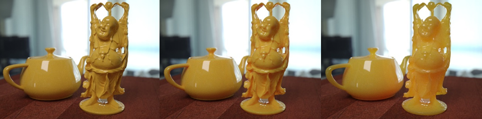

Este parâmetro exemplifica a dispersão da luz dentro do objeto. Ao contrário da transparência, que faz com que o objeto seja translúcido, a dispersão de subsuperfície está relacionada ao transporte da luz dentro do material sem ser capaz de ver através dele de qualquer maneira significativa. A luz é refletida ao redor, e diferentes comprimentos de onda são absorvidos de maneira diferente, permitindo à luz colorida se tornar mais colorida conforme viaja no material.
Dispersão de subsuperfície
O parâmetro Dispersão de subsuperfície (SSS) compartilha a energia com o sombreamento difuso; assim, ao aumentar o peso, ele esmaece de um sombreamento difuso normal para um sombreamento com SSS. A Cor SSS é a cor na superfície, essencialmente a colorização de todo o efeito SSS.
Espessura SSS = 0.0, 0.5 e 1.0. respectivamente
O parâmetro Profundidade define o quanto a luz penetra o objeto. A Escala é uma escala linear pura relativa à profundidade que pode ser mapeada de acordo com a textura, permitindo que a escala se altere ao longo do objeto. Quando a profundidade é 0.0, o sombreamento é efetivamente idêntico ao sombreamento difuso puro. Quanto maior é a profundidade, mais luz penetra o objeto.
Profundidade do SSS = 0.0, 0.1 e 1.0. respectivamente

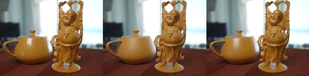

O parâmetro Dispersão de cor define como a luz é colorida conforme viaja por dentro do meio. Tecnicamente, a profundidade multiplicada pela escala é o percurso médio livre de dispersão no meio, e a cor de dispersão é um fator de escala adicional para os percursos vermelho, verde e azul.
A cor de superfície branca com uma Dispersão de cor = azul, verde e vermelha, respectivamente
Geralmente, a luz vermelha se dispersa mais do que a luz verde, que se dispersa mais do que a luz azul. Por esse motivo, o valor padrão Dispersão de cor de 1.0, 0.5 e 0.25 é um ponto de partida razoável.

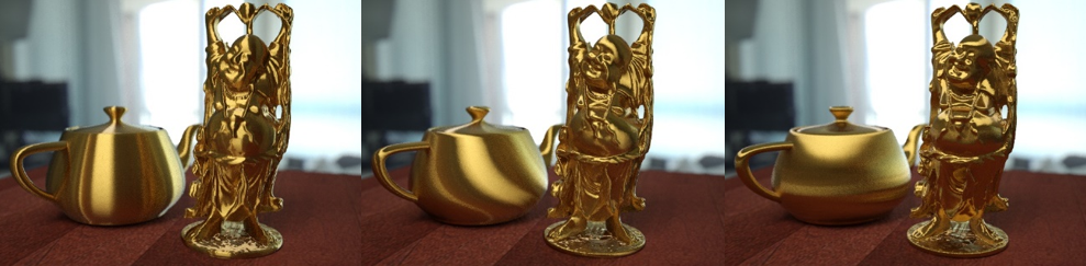

A anisotropia é um efeito visível nos materiais como metal escovado, onde uma determinada direção da fibra fornece o efeito visual de ter uma outra rugosidade de superfície em diferentes direções. Os realces e as reflexões parecem estar "esticados" em uma determinada direção.
O parâmetro Anisotropia define o quanto o efeito é "esticado". Em princípio, ele é a relação entre a orientação horizontal e vertical dos valores de rugosidade. O valor 1,0 representa anisotropia máxima.
Anisotropia = 0.1, 0.5 e 1.0, respectivamente
O efeito de anisotropia pode ser rotacionado por meio do parâmetro Rotação, em que a faixa de 0.0 a 1.0 é uma rotação completa de 360 graus.
Rotação = 0.0, 0.12 e 0.25, respectivamente

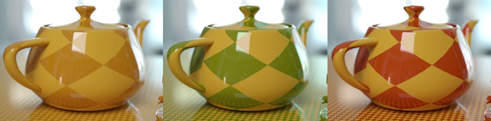

O revestimento também pode ter uma cor. Esta é a cor da transparência da camada de revestimento. No exemplo a seguir, foi aplicado um mapa em formato de diamante ao Peso do revestimento, e foram utilizadas diferentes Cores de revestimento.
Cor do revestimento = branco, verde e vermelho, respectivamente
No exemplo à esquerda, o revestimento é alterado apenas pelo efeito de escurecimento do parâmetro Afetar cor subjacente, enquanto os exemplos à direita são mais afetados porque estão sendo vistos através da cor do revestimento em si. Isso é similar a pintar o objeto com uma camada de tinta ou laca semitransparente.

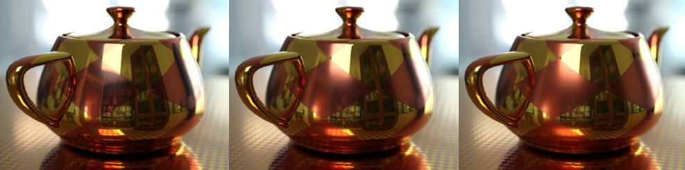

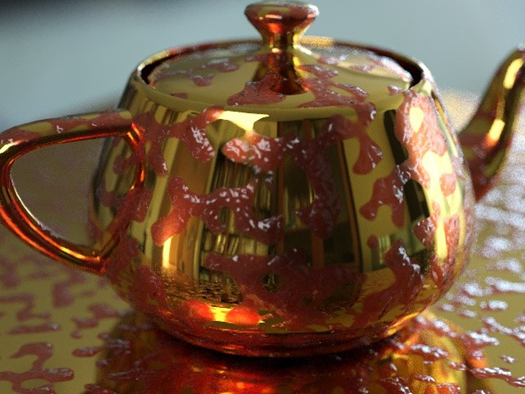

O revestimento também tem um parâmetro Afetar rugosidade subjacente. Isso faz com que a rugosidade do revestimento tenha um efeito sobre a rugosidade da camada subjacente, simulando o efeito de embaçamento de ser vista através da camada do superior.
No exemplo a seguir, foi usado um revestimento avermelhado na parte superior de uma cor base com Metal definido como 1.0.
Afetar a rugosidade = 0.0, 0.5 e 1.0, respectivamente
No exemplo da esquerda, o metal coberto pelo revestimento vermelho não é afetado, enquanto os exemplos da direita geram uma aparência embaçada.
O parâmetro Revestimento também tem um mapa de saliência separado. Isso permite gerar alguns efeitos interessantes usando a camada de revestimento, como um bule de latão coberto de geleia.
