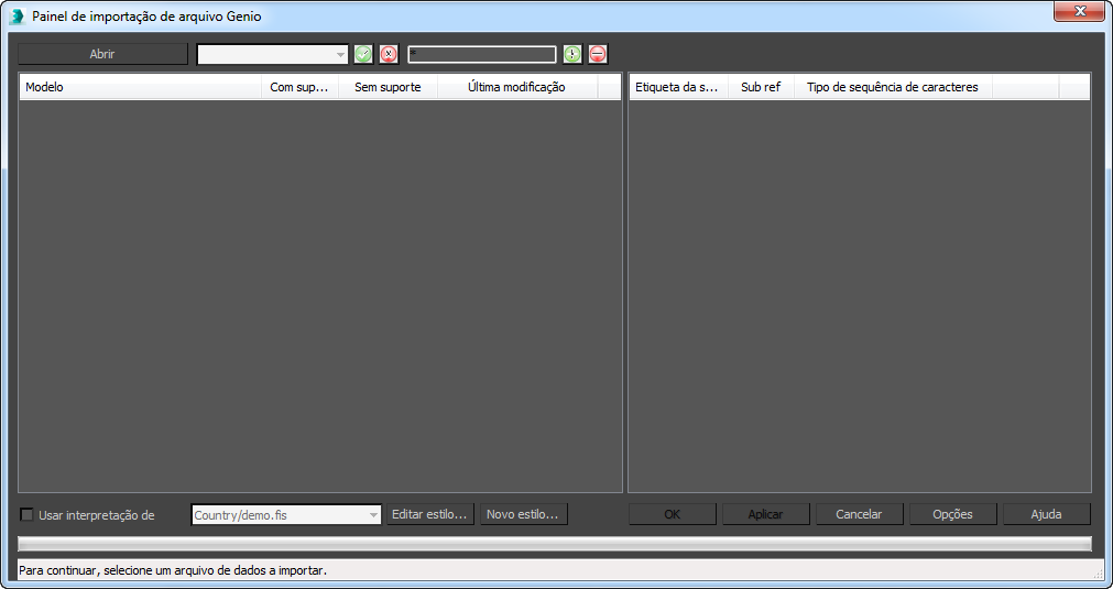

Painel de importação GENIO
Fornece outro método para importar dados de sequência MX.
Os arquivos Genio têm extensão *.txt.
Os nomes de modelos e sequências MX originais são retidos pelos objetos importados para que possa ser obtida uma relação permanente com dados do modelo MX. Em vez de reconstruir o modelo de visualização quando ocorre uma alteração de projeto, use a função Atualização do Civil View para atualizar o modelo do Civil View quando o modelo MX for alterado.
Além disso, o Civil View lembra quais as sequências MX que foram importadas para cada cena, impedindo que a mesma sequência seja importada mais do que uma vez.
Os códigos do grupo de triangulação MX podem ser mapeados diretamente para os canais de material do Civil View, proporcionando uma automação completa do processo de atribuição de materiais.
Dica: Consulte Valores de deslocamento global do Civil View antes de importar dados do MX.

Interface
Abrir
Clique para abrir uma caixa de diálogo de arquivo e procurar o arquivo MX que você deseja usar.
Observações importantes
  1. As sequências MX contendo descontinuidades são importadas como um único objeto de forma com várias splines.
  2. Importe somente sequências que provavelmente fazem parte da visualização. Importar sequências MX que não são necessárias para fins de visualização irá diminuir o desempenho do 3ds Max. É sempre possível importar sequências MX adicionais em uma etapa posterior.
  3. O Civil View aloca mais memória operacional ao importar grandes áreas de dados de triangulação dos arquivos GENIO. Essa memória é "roubada" efetivamente do 3ds Max a uma taxa de aproximadamente 4 MB por 10.000 triângulos. Essa memória adicional é necessária somente ao criar realmente o objeto de triangulação.
    Se você observar uma diminuição do desempenho do 3ds Max depois de importar dados de triangulação, salve a cena atual e reinicie o 3ds Max. Isso irá realocar memória novamente para o 3ds Max.
  4. Uma sequência MX contendo níveis nulos é realçada nas viewports do 3ds Max em azul. Todos os níveis nulos são convertidos em um nível de 0.000.
[opções de seleção]
Este grupo de controles fornece opções de filtragem para ajudar a selecionar partes de um ou mais modelos.
[lista suspensa tipo de sequência]
Permite escolher Todas as sequências (o padrão) ou um dos determinados tipos de sequência particulares disponíveis no modelo ativo.
[botão de marca de seleção]
Clique para selecionar as sequências que coincidem com sua escolha na lista suspensa.
[botão X]
Clique para cancelar a seleção de sequências selecionadas.
[campo curinga]
Permite restringir a seleção de sequências inserindo uma expressão curinga. Padrão = * (selecionar todas).
Também é possível usar a lista de conteúdo do arquivo para selecionar sequências individualmente ou clicar com o botão direito do mouse na lista para exibir um menu com outras opções de seleção.
[botão sinal mais]
Clique para selecionar as sequências que coincidem com o campo curinga.
[botão sinal menos]
Clique para cancelar a seleção das sequências que coincidem com o campo curinga.
[lista de modelos]
Lista os modelos no projeto MX. Clique em um modelo para realçá-lo. Somente é possível realçar um modelo de cada vez, embora você possa selecionar sequências de vários modelos antes de terminar de usar o painel Importação de arquivos modelo.
[lista de conteúdo do arquivo]
Lista as sequências contidas no modelo realçado, por etiqueta. Essa lista também mostra o tipo de string e o número de pontos. No caso de sequências de triangulação, o número de triângulos encontrados em cada sequência também é exibido.
Algumas etiquetas de sequência da lista podem aparecer esmaecidas. Isso pode ocorrer por uma de várias razões:
  • A sequência já foi importada para a cena atual. O Civil View compara automaticamente todas as sequências e nomes de modelo com sequências importadas anteriormente. Se já existir qualquer combinação de etiqueta de sequência ou nome do modelo idêntico na cena atual, o item da lista correspondente será desativado.
  • O tipo de sequência não é suportado pelo Civil View.
[controles de interpretação de recursos]
Use estes controles para selecionar um Estilo de interpretação de recursos a aplicar às sequências importadas.
A interpretação de recursos associa estilos de criação de objetos do Civil View predefinidos a objetos à medida que são importados. A faixa de definição de estilo que pode ser referenciada a partir de um estilo de interpretação de recursos inclui:
  • Estilos de objeto de circuito
  • Estilos de posicionamento de objetos
  • Estilos de marcas viárias
  • Estilos de objeto de trilho
  • Estilos de objetos de construção civil
A aplicação de interpretação de recursos remove muito do trabalho associado com o desenvolvimento de modelos de visualização a partir de dados de projeto de engenharia civil. É possível colocar guard rails, marcas viárias, mobiliário de rua, linhas férreas e veículos em uma cena de forma completamente automática a partir de uma biblioteca de estilos predefinidos.
Se a interpretação de recursos não estiver ativada, os objetos de forma criados com base em dados de arquivo do modelo MX importados serão coloridos de acordo com uma tabela de correspondência de cor no arquivo civilview.cfg fornecido com o Civil View. Esse arquivo pode ser personalizado e é armazenado na pasta \plugcfg (há uma cópia dessa pasta para cada idioma usado pelo 3ds Max).
Editar estilo
Clique para abrir o Editor de estilo de interpretação de recursos e carregar o Estilo de interpretação de recursos predefinido selecionado.
Novo estilo
Clique para abrir o Editor de estilo de interpretação de recursos para iniciar a criação de um novo Estilo de interpretação de recursos.
Opções
Clique para abrir a guia Opções de importação do painel Preferências do Civil View, na qual é possível configurar vários padrões de importação de geometria, como o ângulo limite de suavização da malha.
A cada objeto de Civil View derivado de dados de triangulação MX é atribuído um canal de material padrão principal, que é atribuído a quaisquer triângulos desagrupados ou não identificados. O canal de material padrão para superfícies importadas também é definido no painel Preferências do Civil View.
