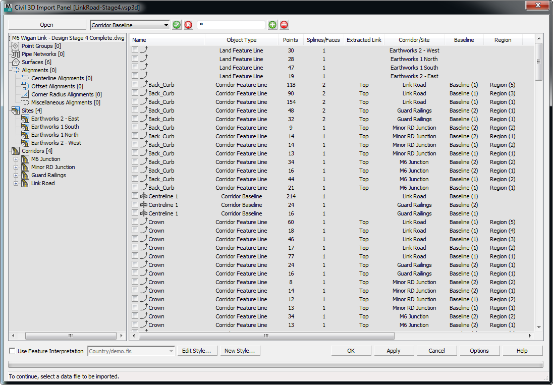

Este grupo de controles fornece opções de filtragem para ajudar a selecionar partes de um ou mais modelos.
Também é possível usar a lista de conteúdo do arquivo para selecionar sequências individualmente ou clicar com o botão direito do mouse na lista para exibir um menu com outras opções de seleção.
Clique com o botão direito do mouse na hierarquia para abrir um menu que permite que você selecione todos os objetos que são filhos do pai.
Para ver todos os objetos na vista de lista, selecione o nó raiz no topo da hierarquia.
Clique com o botão direito do mouse na vista de lista para abrir um menu com opções de seleção, como nome correspondente, tipo de objeto, corredor, camada ou montagem.
Essa lista inclui as seguintes colunas de informações:
O Civil View Exporter para Civil 3D permite que os dados exportados de um corredor sejam filtrados por código de vínculo do corredor. Normalmente, você usará o código do vínculo "superior" para assegurar que somente a superfície superior de um corredor seja exportada para fins de visualização.
Alguns objetos da lista podem aparecer acinzentados. Isso pode ocorrer por uma de algumas razões:
