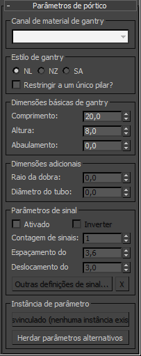

Em geral, ao utilizar o Editor de estilo de posicionamento de objetos para inserir uma série de objetos paramétricos em um único elemento SOS, os objetos são vinculados como instâncias. Isso significa que a alteração de qualquer um dos seguintes parâmetros afeta a todos os objetos no conjunto. Para desvincular tais casos, consulte o tópico Instanciação de parâmetros.
Canal de material do pórtico
Por padrão, os pórticos paramétricos do Civil View usam o material CivilViewObjects. Essa lista permite selecionar qual canal de material dentro desse material deve ser usado para representar a superfície do quadro principal do objeto de pórtico (excluindo sinalização, sinais, fundações e assim por diante).
Grupo Estilo de pórtico
Escolha o estilo do pórtico:
  • NL Tem suportes em forma de A e uma sobrecarga de retícula.
    Se você ativar Restringir a uma única postagem, a geometria de sobrecarga será alterada para um pórtico do estilo "Uithouder", com uma forma retangular.
  • NZ Tem um único tubo cilíndrico ancorado.
  • SA Tem um único tubo retangular ancorado.
Restringir a uma única postagem?
Quando ativado, o pórtico é suportado por uma única postagem e a parte de sobrecarga é balançada sobre a rodovia.
Grupo Dimensões básicas de pórtico
Comprimento
Define o comprimento do pórtico.
Altura
Define a altura do pórtico.
Abaulamento
Define a posição vertical de cada pé do pórtico.
Você pode usar essa configuração para fazer ambas as pernas do pórtico se apoiarem no chão quando o pórtico for colocado em uma superfície inclinada.
Grupo Dimensões adicionais
Disponível somente para os estilos de pórtico NZ e SA.
Raio da dobra
Define o raio entre as partes vertical e horizontal do quadro do pórtico.
Diâ[metro] do tubo
Define o diâmetro do tubo.
Grupo Parâmetros de sinal
Disponível somente para pórticos do estilo NL.
On
Quando ativado, adiciona sinais ao pórtico.
Inverter
Quando ativado, move o sinal para o outro lado do pórtico.
Contagem de sinais
Define o número de sinais de tráfego no pórtico.
Espaçamento de sinal
Define o deslocamento horizontal entre sinais de tráfego adjacentes (medida de centro a centro).
Deslocamento de sinal
Define o deslocamento do primeiro sinal de tráfico na lateral do pórtico.

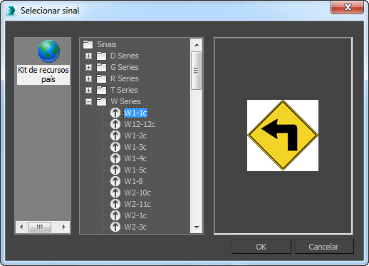

Outras definições de sinal
Clique para atribuir uma definição de face de sinal das bibliotecas de objetos Sinal do Civil View padrão. A face do sinal é aplicada na face frontal de todos os sinais.
O Civil View ignora o tamanho do tamanho da face da definição de biblioteca. A imagem de face do sinal é mostrada por toda a largura e toda a altura de todas as faces de sinal padrão exibidas.
Botão "X"
Clique para remover a face de sinal atual de todos os sinais.
Grupo Instanciação de parâmetro
Permite que os parâmetros de uma coleção de objetos do mesmo tipo básico seja compartilhado ou instanciado.
Consulte Instanciação de parâmetro para obter mais detalhes.
