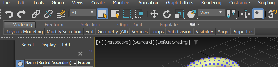

Guia Pintar objeto
A ferramenta Pintar objeto permite pintar objetos livremente em qualquer lugar na cena ou em superfícies de objeto especificas. É possível também "preencher" as bordas selecionadas automaticamente com objetos pintados. É possível pintar com múltiplos objetos em uma ordem específica ou aleatoriamente e alterar a escala enquanto pinta. As aplicações incluem aplicar recursos de superfície regular tais como Aplicações incluem aplicando normal de superfície como rebites, plantas, colunas e até mesmo popular a cena com personagens.
Nota: Os objetos adicionados com Pintura de objeto não são combinados com outros ou entre si; eles permanecem objetos discretos na cena. Portanto, é possível manipulá-los usando ferramentas padrão como Mover e Rotacionar após a criação. No entanto, cada objeto pintado é uma instância do original, portanto, a alteração de parâmetros de criação, configurações do modificador etc. em qualquer objeto pintado (ou no original) altera todos igualmente.
