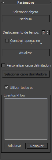

Interface
Implementação Parâmetros
Selecionar objeto
Clique neste botão e a seguir selecione o objeto a ser utilizado como exemplo pelo objeto do criador de malha. Depois de fazer isso, o nome do exemplo de objeto aparece no botão.
Tempo de deslocamento
O número de quadros à frente ou atrás do sistema de partículas original que o sistema de partículas do criador de malha executará. Padrão=0.
Construir apenas no tempo de renderização
Quando ativado, os resultados do criador de malha não aparecem nas viewports, mas somente ao renderizar a cena. Padrão=desativado.
Utilize esta opção para reduzir a quantidade de cálculo necessária para a exibição da viewport.
Atualizar
Após editar as configurações do sistema de partículas original ou alterar a configuração do deslocamento do tempo do criador de malha, clique neste botão para ver as alterações no sistema do criador de malha.
Caixa delimitadora personalizada
Quando ativado, o criador de malha substitui a caixa delimitadora dinâmica derivada do sistema de partículas e modificador com uma caixa delimitadora estática de escolha do usuário.
Selecionar a caixa delimitadora
Para especificar um objeto de caixa delimitadora personalizada, clique neste botão e, em seguida, selecione o objeto.
A caixa delimitadora personalizada é exibida como uma estrutura de arame laranja quando o modificador está realçado na pilha.
Dica: É possível utilizar qualquer objeto como uma caixa delimitadora e, portanto, muitas vezes é mais rápido utilizar o próprio sistema de partículas. Mova até o quadro onde o sistema de partículas é do tamanho desejado e selecione-o.
(valores de coordenadas)
Exibe as coordenadas dos cantos opostos da caixa delimitadora personalizada.
Utilizar todos os eventos PFlow
Quando ativado, e se o Criador de malha tiver sido aplicado a um sistema de Fluxo de partículas, o Criador de malha cria automaticamente objetos de malha para cada evento no sistema.
Para utilizar somente determinados eventos, desative este e especifique os eventos para serem usados com os controles de grupo Eventos PFlow (consulte a seguir).
Grupo Eventos PFlow
Quando o objeto do criador de malha é aplicado a um sistema de fluxo de partículas, utilize estes controles para criar malhas para eventos específicos no sistema. O criador de malha não cria malhas para os demais eventos.
[caixa de listagem]
Exibe todos os eventos do fluxo de partículas atualmente afetados pelo criador de malha.
Adicionar
Permite especificar eventos de fluxo de partículas para serem afetados pelo criador de malha.
Se o objeto do criador de malha é aplicado a um sistema de fluxo de partículas, ao clicar em Adicionar, abre-se uma caixa de diálogo de adicionar eventos PF que lista todos os eventos no sistema. Realce os eventos a adicionar e, em seguida, clique em OK. Os eventos agora aparecem na lista.
Remover
Exclui os eventos realçados da lista.
